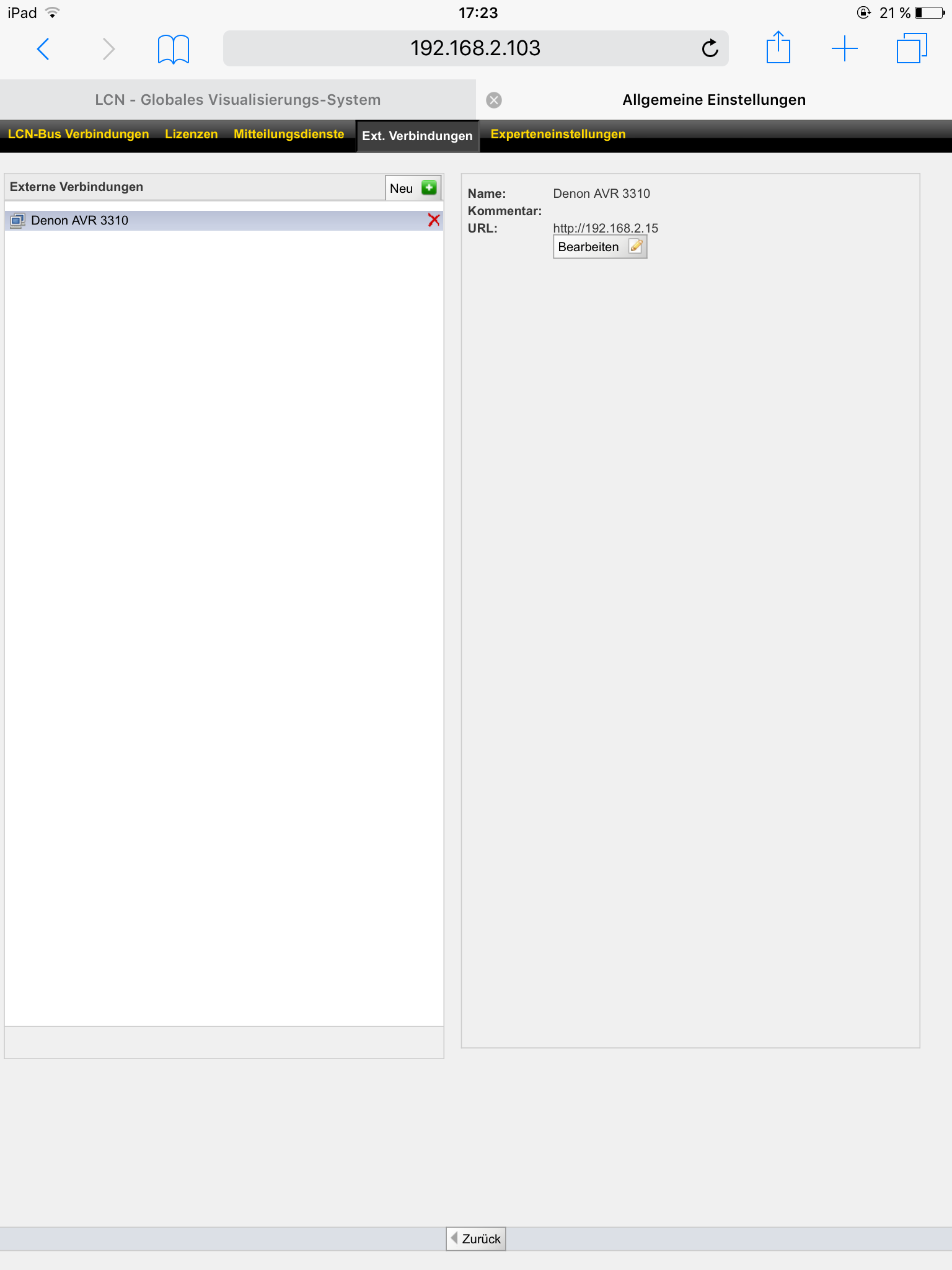

Ich habe dir mal Bilder angehängt wie ich in der GVS vorgegangen bin. Ich habe als erstes eine externe Verbindung eingerichtet. Die Befehle werden laut LCN dann in an Makro geschrieben. Vielleicht kannst du mir anhand meiner Vorlage der Befehle und der Bilder weiterhelfen.

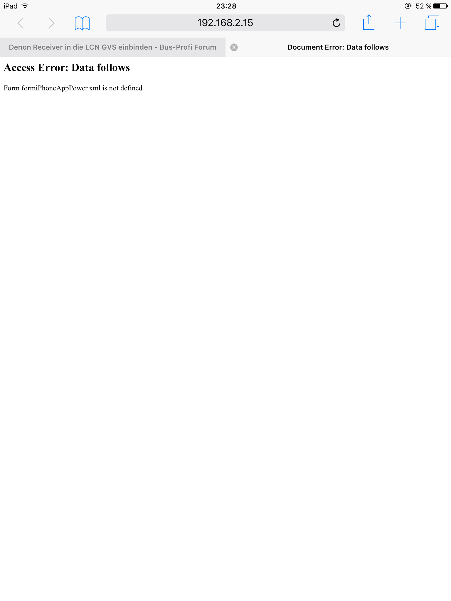

ich habe jetzt heute mal mit einem Browser und den URL's die ich von euch bekommen habe probiert ob ich den Reciever darüber ein bzw. ausschalten kann. Leider hatte ich keinen erfolg :confused:
Es ist die Fehlermeldung gekommen die ich als Bild angehängt habe. Diese kommt sowohl im Safari wie auch im Firefox. Muss ich bei der Eingabe der ULR im Browser was bestimmtes beachten?
