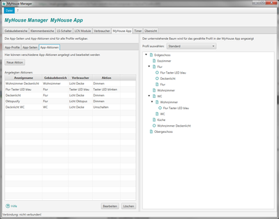

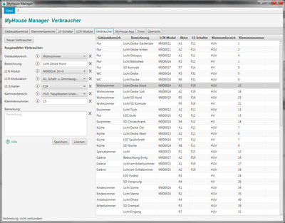

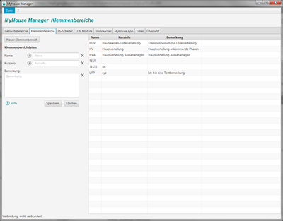

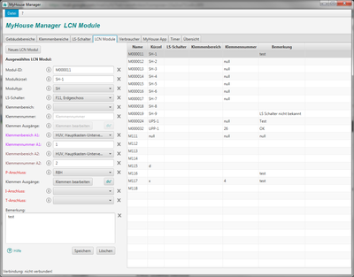

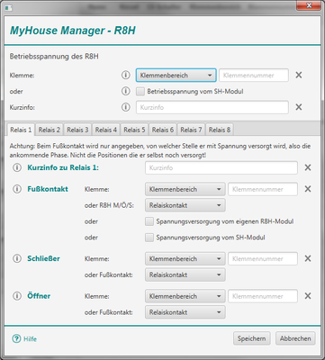

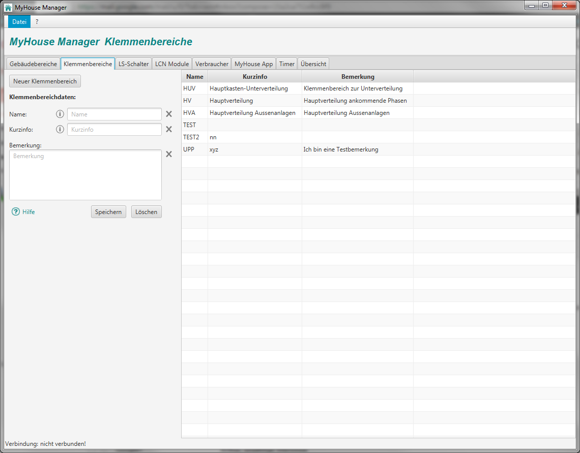

es scheint ja tatsächlich Interesse zu bestehen. Die Tage haben Nils Gresbrand und ich schon ein langes umd interessantes Telefonat geführt.
Ich werde die SW weiter ausbauen und und für einen Test tauglich machen. Derzeit läuft sie noch im Entwicklungstool.
Ich werde in diesem Thread den Entwicklungsstand Posten und eine Internet Seite bauen, wo ich ebenfalls den aktuellen Stand und mehr Infos aufzeige.
Und es ist tatsächlich so, ein Bild sagt mehr als 1000 Worte. Deshalb habe ich mal ein paar Screenshots eingefügt.
Aber wie gesagt, es ist noch ein früher Entwicklungsstand, aber fast alles was man sieht funktioniert auch schon. OK, die Hilfe Buttons haben noch nicht alle einen fertigen Text hinterlegt :rolleyes:
Aber die DB wird sauber gefüllt, ausgelesen und verändert...
Der Reiter für die Übersichten wird als letztes gemacht. Erst muss alles andere stehen.
Aktuell schreibe ich die Masken für die Module, die an P,I und T Anschluss geklemmt werden können.
Gruß Arthur

Na das schaut doch nice aus,
Virtuelle Relaiblöcke währen vieleicht auch interessant.
MfG
Beiträge: 5307
#13 Re: Software zur Verwaltung/Doku der Verdrahtung und App-Steuerung
Beitrag von Beleuchtfix »
Das sieht stark aus :thumbup:
Viel Erfolg weiterhin

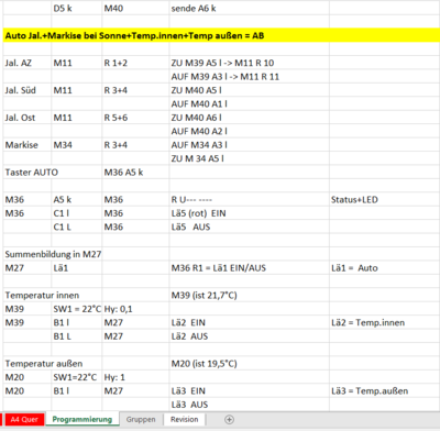

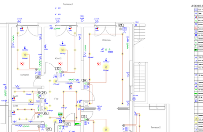

ich arbeite seit Jahren nachfolgendem System.

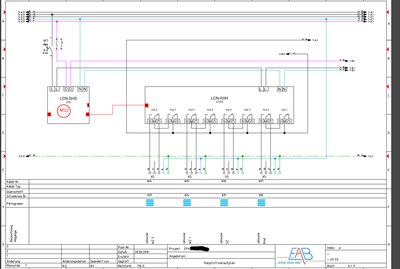

1. am wichtigsten für mich ist der Installatiosplan und die Verteilerzeichnung mit allen eingezeichneten Modulen, Sensoren und Abgängen und eindeutiger Beschriftung. Danach wird programmiert - sonst ist man blind.
2. programmiert wird im Büro oder beim Kunden mit Bleistift und Zettel (A4). Einfache Sachen werden "nur" programmiert, schwierige Sachen schreibe ich mir auf.
3. sind genügend Zettel vorhanden, schreibe ich alles wichtige und für diese Anlage Spezielle in eine excel-Liste. So werden aus 5 Seiten Eine. An diese ausgedruckte excel-Liste mit der Programmierung (mit Stand vom: ...) werden die nächsten Zettel angeheftet - bis es sich lohnt wieder ins Reine zu schreiben
Die excel-Liste stellt keine vollständige Programmierung dar und ist auch nicht zur Übergabe an den Kunden bestimmt. Sie ist nur für mich und beinhaltet "Sonderprogrammierungen", Gruppennamen, programmierte Schwellwerte usw.
4. kleine Projekte behalten die Zettel - abgeheftet im Programmierhefter
Geht schnell und hat sich bewehrt.
Bert

Ähnlich auch bei mir.
Außerdem muss ich für Kunden sowieso nach VOB eine Schaltplan inkl. Klemmenplan erstellen, der der DIN entsprechen muss. Da reichen leider keine Exceltabellen oder Listen mit Klemmennummern. Ich weiß, dass dies immer gerne vernachlässigt wird...
MfG Carsten
