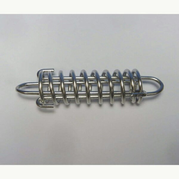

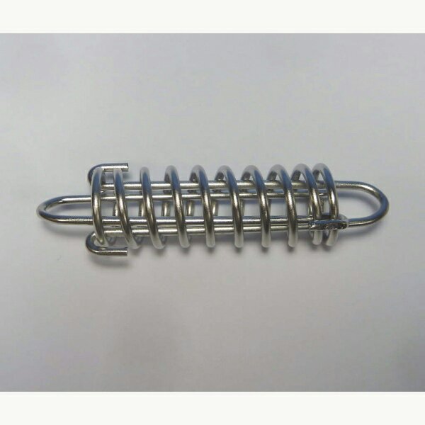

#3 Re: RE: Re: Gesucht: Not-Aus Schalter mt Seilzug (oder so)
Beitrag von obeis »
So etwas für das seil wohl nur nicht ganz so kräftig.
