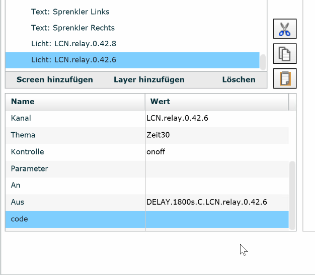

Ich möchte einen einfachen Timer erstellen.
Also ich drücke auf dem Display ein Symbol (Schalter) und die Bewässerung schaltet sich für 30 min. ein.
Ich habe folgendes gemacht (siehe Screenshot)
Es funktioniert nicht. (Klar, sonst würde ich mich ja nicht an Euch wenden)
Schaut doch bitte mal.:
Danke für Eure Hilfe.

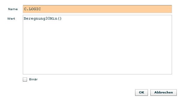

hier kommt die Hilfe ohne DELAY, sondern über einen TIMER:
Du fügst im LOGIC-Tab eine Funktion hinzu:
function Beregnung30Min()
	command('C.LCN.relay.0.42.6=on')
	command('TIMER.beregnung.30m.C.LCN.relay.0.42.6=off')
end
Die besteht aus dem Einschaltbefehl und einem Timer, der nach 30 Minuten wieder ausschaltet.

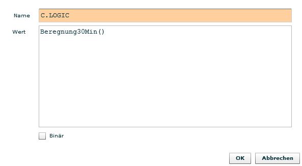

Die Funktion triggerst Du unter "DISPLAY" mit einem "Schalter" mit folgenden Einstellungen:
Oder eben im Remote mit einer "Schaltfläche":
mit den Einstellungen:
und dem Aufruf:
Und bevor sich jetzt jemand beschwert: Ja, man sollte die Beregnungsdauer als Parameter übergeben.

Hi Ralf,
natürlich geht es einfacher :)
Dein Befehl müsste heißen:
 DELAY.1800s.C.LCN.relay.0.42.6=off
So wie du ihn eingetragen hast, wird er ausgelöst, wenn dein Button wieder ausgeschaltet wird - also 1800 Sekunden, nachdem das Relais abgeschaltet wurde. Wenn du es auf den An-Abschnitt legst, dann würde er jedes mal, wenn das Relais an geht nach 1800 Sekunden abgeschaltet werden, egal, ob du auf den Knopf gedrückt hast oder das Relais von anderer Seite geschaltet wurde.

Danke Florian,
genau so was habe ich gesucht.
