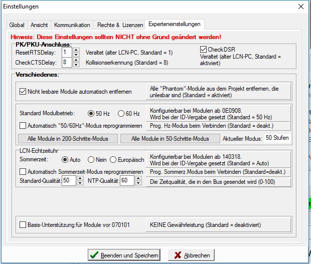

Du kannst das (nur) mit der Pro einstellen - grundlegende Einstellungen der Pro findest du auch in 'Einstellungen/Experteneinstellungen'.
Vom Prinzip sollte die WIH mit hoher/höherer Priorität senden. Zeitsignale können aber auch z.B. aus einer PCHK kommen.

Hallo Uwe, das sind die Einstellungen in meiner LCN-Pro. EIne Prio kann ich leider nirgendwo einstellen, oder?

Man muss einfach mal mit den einstellbaren Werten der "Qualität" in der Pro etwas 'spielen' - irgendwann wird es gehen ;)
