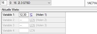

Ich habe bzw. hatte den Effekt momentan mit zwei 19er SHS mit mehreren "Quell" SH/HU/UPP mit jeweils anderen TS/LSx - unter 13xx funktioniert im beschriebenen den Bus "holen" bestenfalls sporadisch und mit kleiner/gleich 0Axx ist es nicht verwendbar. Mit 13xx geht es. Alle diese Werte sind im 0Axx Modul in der Pro sofort sichtbar und in einem GT6D in nur Sekunden visualisierbar. Wer zuviel Zeit hat kann sich das mit mir gemeinsam mit Netmeeting anschauen, um zu sehen, dass ich hier keine erfundenen Gruselgeschichten erzähle - aktuell sind als Quelle aber nur noch die UPP und SH im Bus.
Natürlich kann ich nicht ausschließen das ich irgend etwas falsch mache - das war ja der Grund, warum ich das Thema überhaupt angesprochen habe. Also: was könnte ich dabei falsch machen?

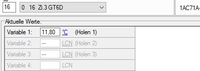

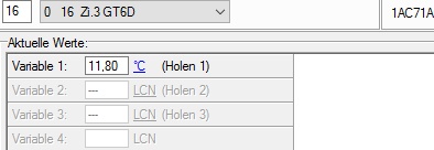

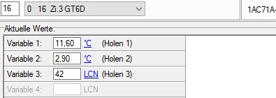

Vorab: ich will nicht jammern, nichts behaupten, sondern einfach nur noch einmal das Problem umfangreich schildern, ob jemand einen Tipp hat, woran das beobachtete Verhalten liegen könnte - ich suche nur Hilfe/Tipps.
Noch mal in Ruhe getestet:
-Variable 1/2/3 holen mit 2 SHS und einem UPS, alle holenden Module FW 190B11 (Beschaffung von 2 unterschiedliche Händlern zu 3
unterschiedlichen Zeiten)
-Quellen: mehrere SHS/UPP/UPS 0F0B0B, 100B05, 130A01, 190B11 - Variable 1/2/3, TVar, R1Var, R2Var - wo es noch geht auch von
anderen Modulen mit dem Reglervervielfacher - alles wird ordnungsgemäß geholt und nach ca. 1 bis 2 Minuten aktualisiert, mehrfach geprüft
so funktioniert holen
- von einem SHS 190B11 (TS Variable 2, Holen 1): ok
- von einem UPS 130A01 (Reglervervielfachung in R2Var als Variable 3, Holen 2): ok
- von einem SH+ 0F0B0B (Zähler TVar als Variable 1, Holen 3): ok
bei noch älteren Modulen geht es nicht:
- von einem SH+ 0D010F (Zähler TVar als Variable 1, Holen 2): nix - nicht mal einmalig, auch nach 20min nicht, Analogwerte in der Pro bleiben grau
- von einem SH+ 0C090B (TS Werte in TVar als Variable 1, Holen 3): nix, --"--
- von einem UPP 0B0618 (LSx Werte in TVar als Variable 1, Holen 2): nix, --"--
- von einem UPP 0A0A0B (TS Werte in TVar als Variable 1, Holen 3): nix, --"--
- von einem UPP 0B0618 (Zähler in TVar und TS Werte in R1Var als Variable 1 und 2, Holen 2+3)
Alles mehrfach je Test überprüft und die Tests wiederholt, mit den 3 o.a. Modulen mit wechselnder Verwendung - alles bleibt wie beschrieben
Dabei fällt mir in der Pro (6.21) auf, alle Module (in meiner Anlage) wo die Pro die Firmware in den Moduleigenschaften über der Seriennummer ausweist als Quelle funktionieren. Alle Module, die in der Pro mit Seriennummer allein, ohne Firmwareversion stehen, bereiten Probleme, es können in meiner Beobachtung damit keine Werte mit den 190B11 Modulen geholt werden.
Da Karsten bei einem deutlich älteren Modul (älter als 0A habe ich nichts) die Variable holen konnte, bleibt für mich die Frage: was mache ich falsch? Die Reproduzierbarkeit in der Anlage ist mir deutlich zu viel für "rein zufällig". Busprobleme sind, da alle Werte von alten Modulen, in Modulen die das noch können, per Regler vervielfacht und in der Pro angezeigt werden können, für ziemlich unwahrscheinlich. LinHK/IPS/GVS gibt es in der Anlage nicht.
Wenn es bei anderen geht, wird der Fehler wohl bei mir liegen, aber welcher?
Können noch andere von euch Variablen mit aktuellen 190B11 Modulen von Modulen kleiner gleich 0D010F holen? Nur 19er vor 190B11 könnten sich ggf. auch anders verhalten.
Danke fürs lesen und nachdenken - Thomas
