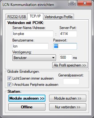

#14 Re: PCHK, LinHK oder LCN-PKE zur LCN openHAB Anbindung?
Verfasst: Sa 16. Nov 2019, 16:25
von lacber
Danke schon mal für die Erklärungen Uwe.
OK, also bei mir steht da nicht 0, sondern das:
Da muss ich mal weiter forschen was ich da falsch gemacht haben könnte. Beziehen sich die Einstellungen dann eigentlich auf das Remote Modul, also das PKE? Bei mir steht da dann nämlich unter "Art der Lizenz" "Keine Lizenz".
#15 Re: PCHK, LinHK oder LCN-PKE zur LCN openHAB Anbindung?
Verfasst: Sa 16. Nov 2019, 16:45
von Uwe
Das passt schon, die mitgelieferten 2 Verbindungen werden als 'keine Lizenz' erkannt.
Erst wenn du weitere (gültige) Upgrade-Keys eingibst wird da die entsprechende Lizenz angezeigt (ich besitze seit 'Urzeiten' PCHK+PCHKL = 4 Verbindungen im PKE).
Ich vermute aber mal stark, dass in diesem Fall der "Fehler vor dem Bildschirm" nicht in deinem Haus sitzt. Sooo falsch kann man nicht machen (das hätte ich sonst auch schon geschafft :w00t: ).
