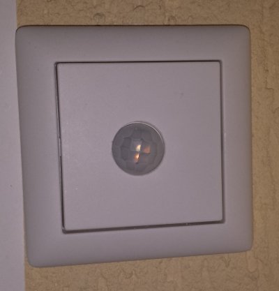

#3 Re: BMI im Blinddeckel als Tasterkappe nutzen
Verfasst: So 7. Mai 2017, 12:16
von Niko
Moin Siebo,
obeis hat geschrieben:Wie bringst du den BMI dazu wieder nach vorne zu kommen?
Darum kümmert sich der dahinterliegende Taster. Dieser hat einen Tastenhub von ca. 3mm, seine Feder reicht aus, den BMI beim Loslassen wieder "zurückzudrücken".
obeis hat geschrieben:Kannst du noch mal ein Foto im eingebauten Zustand zeigen?
Gerne, aber da sieht man nur den vorderen Teil des BMI (guckt ca. 7mm aus dem Blinddeckel raus):
obeis hat geschrieben:Ich habe die BMI ohne das ISSENDORFF Gehäuse im Einsatz.
Bei mir mit dem Gehäuse. Das Loch im Blinddeckel ist konisch, der Rand des weißen BMI-Gehäuses kann so ein bisschen in das Loch reinragen, aber nicht durchrutschen (man kann es im obigen Foto sehen, habe nicht ganz gerade gebohrt :blush: ). Die Seitenlänge meiner Halterung ist so gewählt, dass die Federung des Tasters den BMI leicht gegen den Blinddeckel drückt.
obeis hat geschrieben:Wenn Sich da was bewegt dann meist bis ganz in die Dose.
Hier ist jetzt der Taster dahinter, man kann das ganze also nur etwa 3mm eindrücken.
