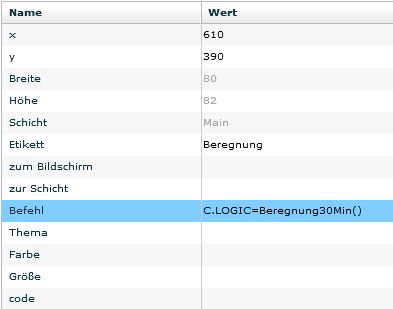

Die Funktion triggerst Du unter "DISPLAY" mit einem "Schalter" mit folgenden Einstellungen:
Oder eben im Remote mit einer "Schaltfläche":
mit den Einstellungen:
und dem Aufruf:
