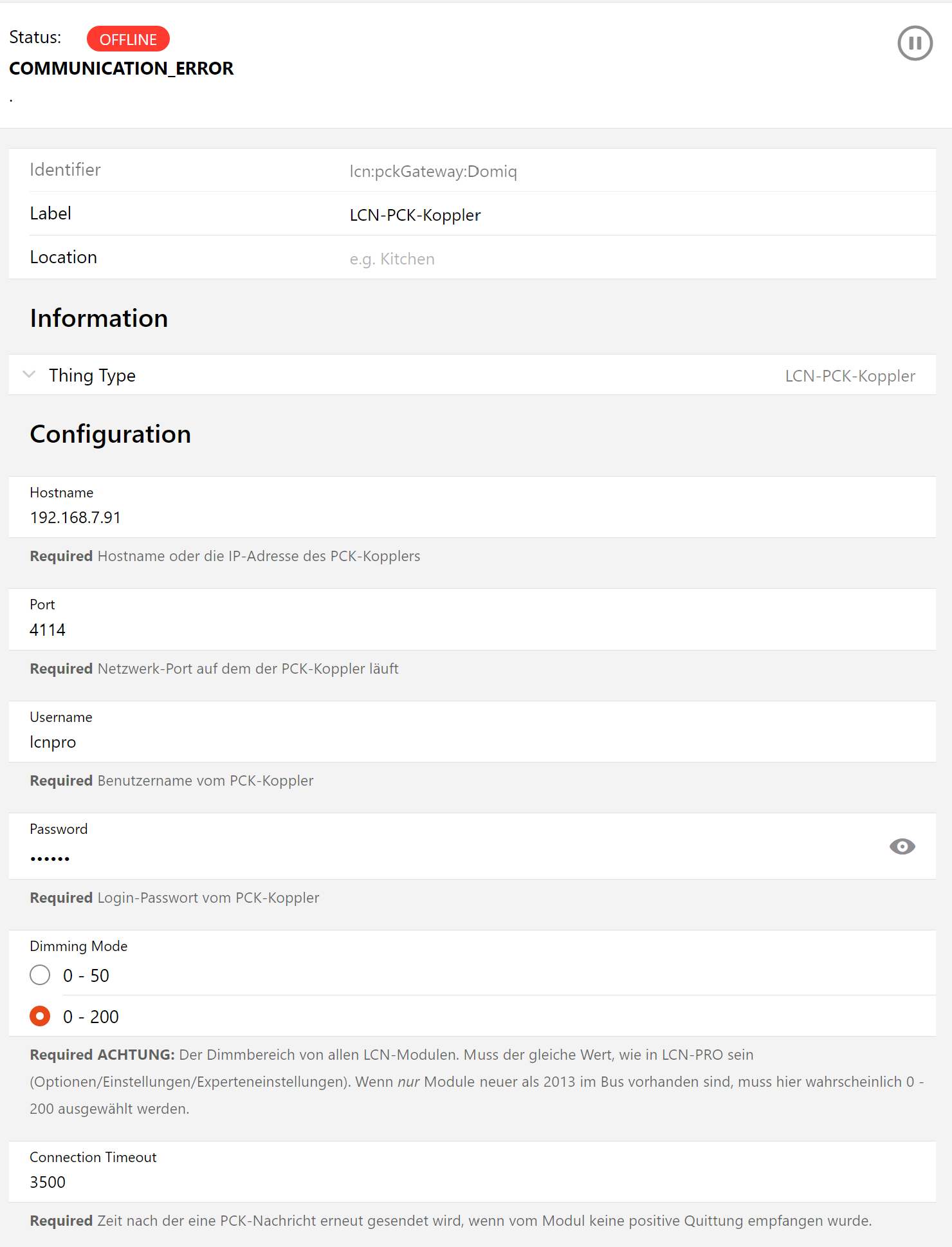

ich hab mir ein neues "Spielzeug" für den den nächsten Lockdown zugelegt:
einen Raspberry 4 8GB mit openHABian v1.6.4 (openHAB 3.0.1). Also viel zum einarbeiten für mich als blutigen Anfänger.
Lief bisher soweit gut. Bis ich das Thing LCN-PCK-Koppler über das Domiq-Modul zum laufen bringen wollte. Alle Daten genauso eingegeben, wie ich sie in der LCN-Pro auch nutze. Ergebnis: OFFLINE
[INFO ] [ab.event.ThingStatusInfoChangedEvent] - Thing 'lcn:pckGateway:Domiq' changed from OFFLINE (COMMUNICATION_ERROR): . to OFFLINE (COMMUNICATION_ERROR): Network timeout in state ConnectionStateSendUsername.
[INFO ] [ab.event.ThingStatusInfoChangedEvent] - Thing 'lcn:pckGateway:Domiq' changed from OFFLINE (COMMUNICATION_ERROR): Network timeout in state ConnectionStateSendUsername. to OFFLINE (COMMUNICATION_ERROR): .
Ich hab schon einiges ausprobiert (auch Google gefragt und die Suche dieses Forums) mit Hostnamen, IP, ...
Kann mir jemand einen geistigen Schupps geben, oder mir sagen ob das überhaupt geht?
openHAB 3.0.1 und LCN-binding über Domiq

#3 Re: openHAB 3.0.1 und LCN-binding über Domiq
Danke für die Antwort gesorthy!
ich hab in der Zwischenzeit noch etwas Ausprobiert:
eine telnet-Verbindung zur DOMIQ auf dem Port 4114 ergab folgendes:
nach dem Eingeben von Username und Password kam da nur ein OK. Scheint also die Version 1.0 zu sein. Wie sich die LCN-Koppelsoftware meldet, kann ich leider nicht testen. In der Beschreibung zum LCN-Binding auf der openHAB-Seite steht: Die kleinste empfohlene Version ist LCN-PCHK 2.8 (ältere sollten auch gehen, aber nicht im vollem Funktionsumfang). Auch der Port 4220, der für das automatische Auffinden genutzt wird, ist bei der DOMIQ nicht offen. Scheint also wirklich nicht zu funktionieren.
LCN-PCK/IP 1.0
Username:
lcnpro
Password:
OK
#4 Re: openHAB 3.0.1 und LCN-binding über Domiq
Ja, so war das damals auch. Es funktionierte aber kein einziges PCK Kommando.
An Port 4224 hat die Domiq Base wohl einen eigenen Syntax, der die Steuerung erlaubt. Theoretisch könnte man damit eine Anbindung bauen... Hat sich aber anscheinend noch niemand gefunden, der dazu Lust hatte.
