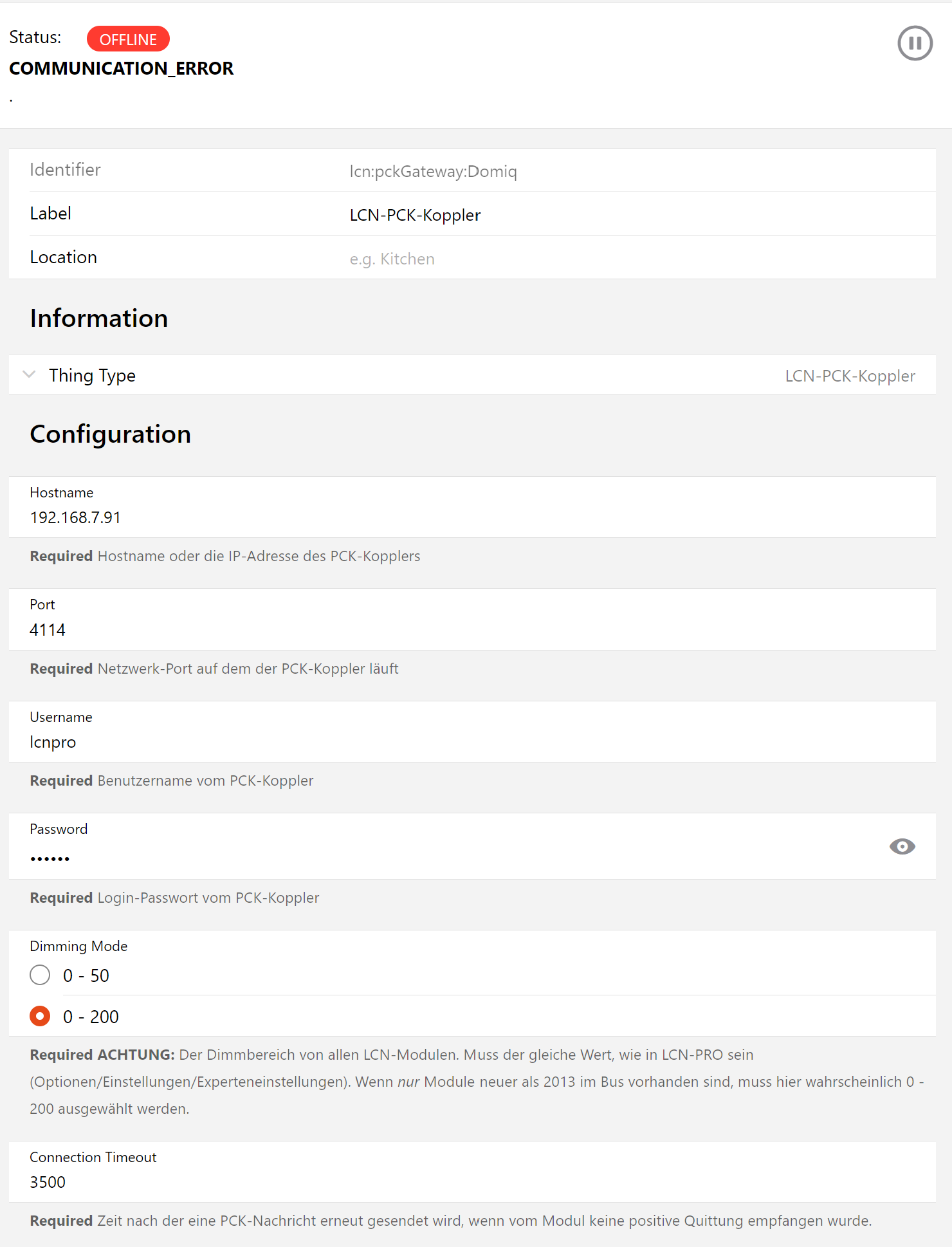

Lief bisher soweit gut. Bis ich das Thing LCN-PCK-Koppler über das Domiq-Modul zum laufen bringen wollte. Alle Daten genauso eingegeben, wie ich sie in der LCN-Pro auch nutze. Ergebnis: OFFLINE
[INFO ] [ab.event.ThingStatusInfoChangedEvent] - Thing 'lcn:pckGateway:Domiq' changed from OFFLINE (COMMUNICATION_ERROR): . to OFFLINE (COMMUNICATION_ERROR): Network timeout in state ConnectionStateSendUsername.
[INFO ] [ab.event.ThingStatusInfoChangedEvent] - Thing 'lcn:pckGateway:Domiq' changed from OFFLINE (COMMUNICATION_ERROR): Network timeout in state ConnectionStateSendUsername. to OFFLINE (COMMUNICATION_ERROR): .
Ich hab schon einiges ausprobiert (auch Google gefragt und die Suche dieses Forums) mit Hostnamen, IP, ...
Kann mir jemand einen geistigen Schupps geben, oder mir sagen ob das überhaupt geht?

Ich meine mich zu erinnern, dass ich das Problem mal mit einem HomeAssistant Anwender hatte. Nach einigen Nachforschungen stellte sich heraus, dass die Domiq Base das PCK Protokoll nicht beherrschte, sondern allenfalls nur die verschlüsselte Kommunikation mit der LCN-Pro.
Damit scheiden bei der Domiq Base leider alle Drittanbieter-Softwares aus, die auf das PCK Protokoll setzen (also praktisch alle). Ob es da inzwischen Firmware-Updates für die Domiq Base gab, weiß ich nicht. :confused:

ich hab in der Zwischenzeit noch etwas Ausprobiert:
eine telnet-Verbindung zur DOMIQ auf dem Port 4114 ergab folgendes:
LCN-PCK/IP 1.0
Username:
lcnpro
Password:
OK
nach dem Eingeben von Username und Password kam da nur ein OK. Scheint also die Version 1.0 zu sein. Wie sich die LCN-Koppelsoftware meldet, kann ich leider nicht testen. In der Beschreibung zum LCN-Binding auf der openHAB-Seite steht: Die kleinste empfohlene Version ist LCN-PCHK 2.8 (ältere sollten auch gehen, aber nicht im vollem Funktionsumfang). Auch der Port 4220, der für das automatische Auffinden genutzt wird, ist bei der DOMIQ nicht offen. Scheint also wirklich nicht zu funktionieren.

Ja, so war das damals auch. Es funktionierte aber kein einziges PCK Kommando.
An Port 4224 hat die Domiq Base wohl einen eigenen Syntax, der die Steuerung erlaubt. Theoretisch könnte man damit eine Anbindung bauen... Hat sich aber anscheinend noch niemand gefunden, der dazu Lust hatte. :-/
