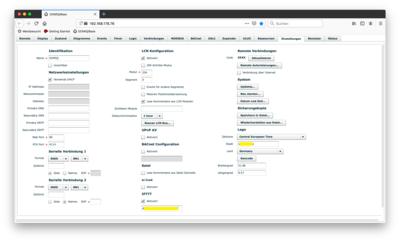

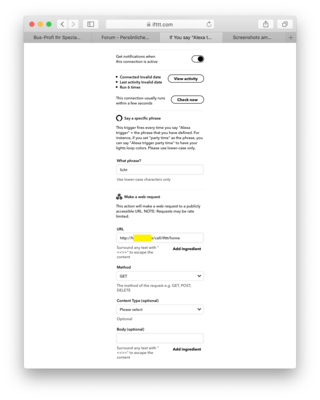

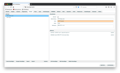

Hier jetzt meine Konfiguration:
- Base Einstellungen
- Event Konfiguration
- IFTTT Applet Konfiguration

soweit sieht das gut aus. Du kannst aber mal einige Dinge überprüfen/ ändern.
-- Im DOMIQ ist der Web Port 80 eingetragen. Das wäre der Standard Web Port für den WEB Browser.
Ich habe hier 8990 eingestellt im DOMIQ
-- Das Portforwarding im Router muss dann diesen PORT auf die IP-Adresse des DOMIQ umleiten.
-- Ist die IP-Adresse des DOMIQ immr gleich? Du hast beim DOMIQ DHCP eingestellt.
-- Der Port muss dann auch in den Webhookaufruf von IFTTT rein
http://<deine_global_erreichbare_IPV4_Adresse:<PORT>/call/ifttt/testlicht
-- Vllt. änderst Du den Namen des Aufrufparameters testweise mal von "home" auf "testlicht"
Dann auch im DOMIQ unter EVENTS den neuen Name eintragen
-- Ist Deine Bedingung im EVENT WAHR? Also die MEM Variable auch gesetzt?
