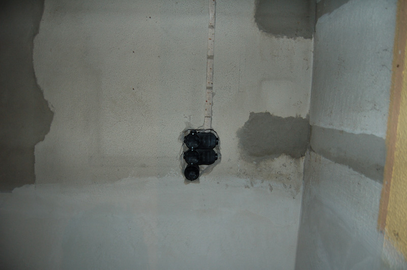

ich bin ja ein Freund der massiven Wand und habe deshalb bisher ausschließlich die Kaiser UP-Elektronik-Dosen gesetzt.
Ich reihe für meine Schaltstellen immer 2 davon übereinander an und dadrunter klipse ich dann noch eine normale UP-Dose mit an (siehe Foto).
Da ist dann genug Platz für einige Pillen und man kann schön von einer Dose zur anderen verdrahten.
Nun muss ich doch eine Trockenbauwand verkabeln.
Ich habe auch die Kaiser Hohlwand-Elekotrnik-Dosen gefunden - so ganz schlau werde ich aus den Beschreibungen aber nicht...
Kann man die auch aneinander reihen? Sieht irgendwie nicht so aus. :confused:
