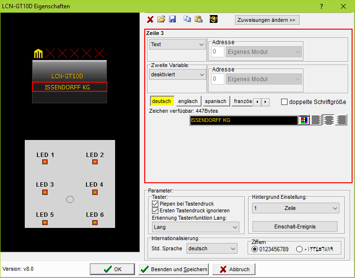

Hallo Torsten,
wie sind denn die Einstellungen für den Hintergrund. Stell den doch mal auf schwarz, d.h. ohne Verlauf, bei Hintergrund Einstellungen. Hier im Bild ist mit Verlauf. Ist die Grundeinstellung.
MfG
Rainer

Jetzt ein Bild ohne Verlauf.
Zum Abschalten über nacht kann ich nichts sagen. Die Helligkeit wird über Schwellwerte abhängig von der Aussenhelligkeit (von der Wetterstation) geschaltet. Ist aber nachts immer an.
