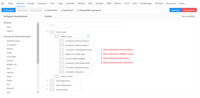

In der Remotekonfiguration sind auf einer Seite als Sektion 4 Steuerelemente eingefügt (Siehe Bild: remote_01.png).

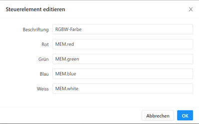

Das erste Steuerelement verwende ich zum generellen Einschalten der LED-Beleuchtung. Hierfür verwende ich das Steuerelement Umschalter, mit dem ich ein LCN-Relais ein- oder ausschalte, an dem das Netzteil für das Shelly RGBW2 Modul sowie die LED-Beleuchtung dranhängt. Das Shelly-RGBW2 Modul arbeitet so schnell, dass ich das am Netzteil meiner LED-Beleuchtung mit schalten lassen kann. Das zweite Steuerelement ist das RGBW Licht, an dem die Variablen (MEM.red; MEM.green; MEM.blue; MEM.white) verknüpft sind (siehe Bild: remote_02.png).

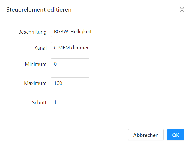

Das dritte Steuerelement ist ein Dimmer, an dem als Kanal die Variable C.MEM.dimmer verknüpft ist (siehe Bild: remote_03.png).

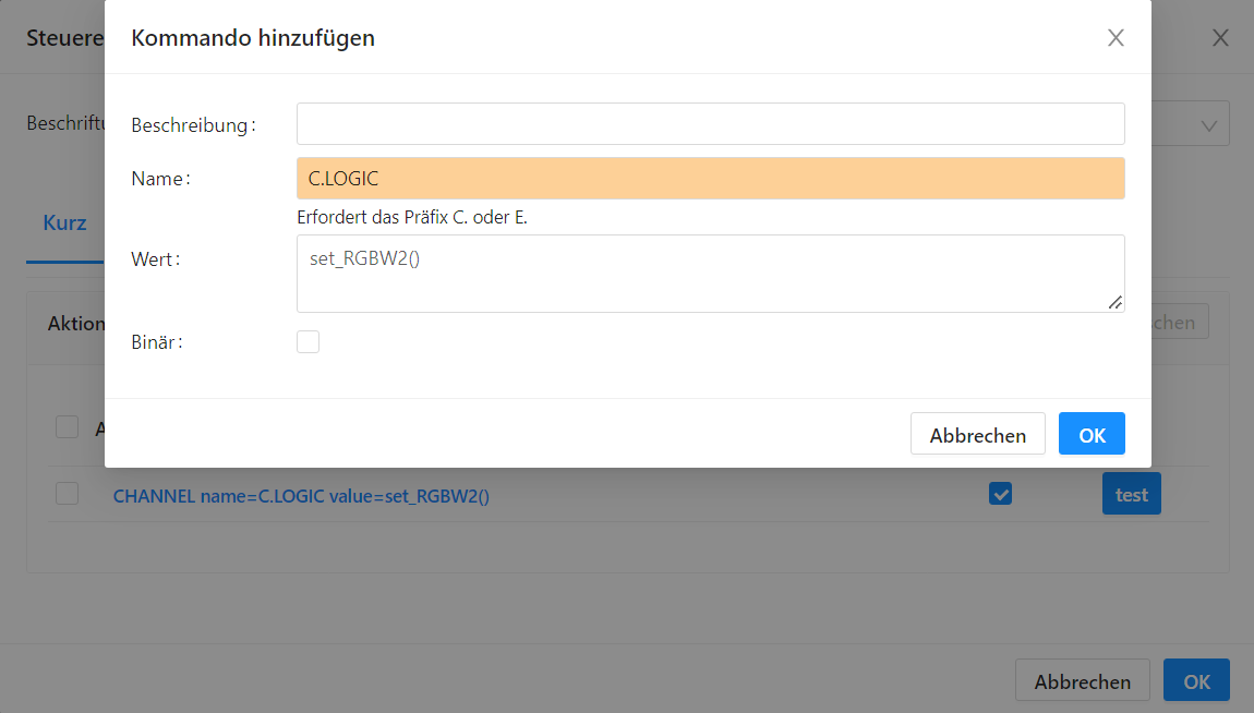

Das vierte Steuerelement ist ein Drucktaster, das die eingestellten Werte der Steuerelemente 2+3 an das Shelly-Modul senden soll (siehe Bild: remote_04.png).

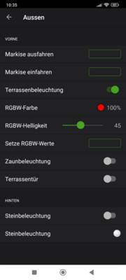

Die Funktionsweise der Steuerung über Remote ist wie folgt (siehe Bild: screenshot_remote_02.jpg):
1. Shelly-Modul und LED-Licht über das erste Steuerelement einschalten
2. Auswählen der gewünschten Farbe anhand des zweiten Steuerelementes
3. Auswählen der Helligkeit anhand des dritten Steuerelementes
4. Setzen / Senden des http-Commands anhand des vierten Steuerelementes
Logic-Konfiguration am DOMIQ-BASE:
Damit nun das DOMIQ-Base mit dem Shelly kommuniziert, verwende ich lediglich das http-Command ON mit den Parametern: &red=; &green=; &blue=; &white=; &gain=
Dieses http-Command verwende ich in einer kleinen Funktion, die die o.g. Variablen verwendet und an das Shelly-RGBW2 Modul sendet. Die Funktion sieht wie folgt aus:
