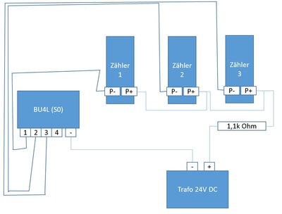

ich kriege keine s0 Impule am BU4L. Woran kann das bitte liegen? Hier meine Verkabelung:

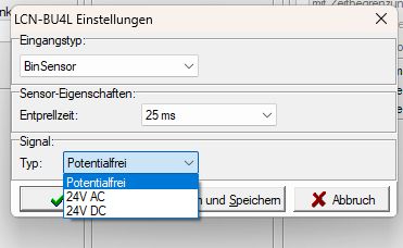

Die normale Abfrage verwendet die 'internen' 5V vom BU4L - du kannst mal versuchen die Abfrage erst auf externe Spannung und dann auf S0 umzustellen. Hast du es auch schon mal ohne den 24V-Trafo versucht?

nicht in letzer Zeit. Brauche ich dann weiterhin den Wiederstand brei 5V?

Unter Eingangstyp BinSensor kannst du das Signal auswählen, wenn du danach auf Eingangstyp S0 umstellst könnte ich mir vorstellen, dass das auch mit externer Spannung funzt (ungetestet).
Ich "übe" aktuell mit einem Reed-Kontakt am Gaszähler - den Tipp mit dem Widerstand gibt da die Hotline auch. Es kann also nicht schaden es mit und ohne zu probieren.

Dann versuch doch mit dem Binärkontakt, den kannst du (aktiv) im Status sehen ...
