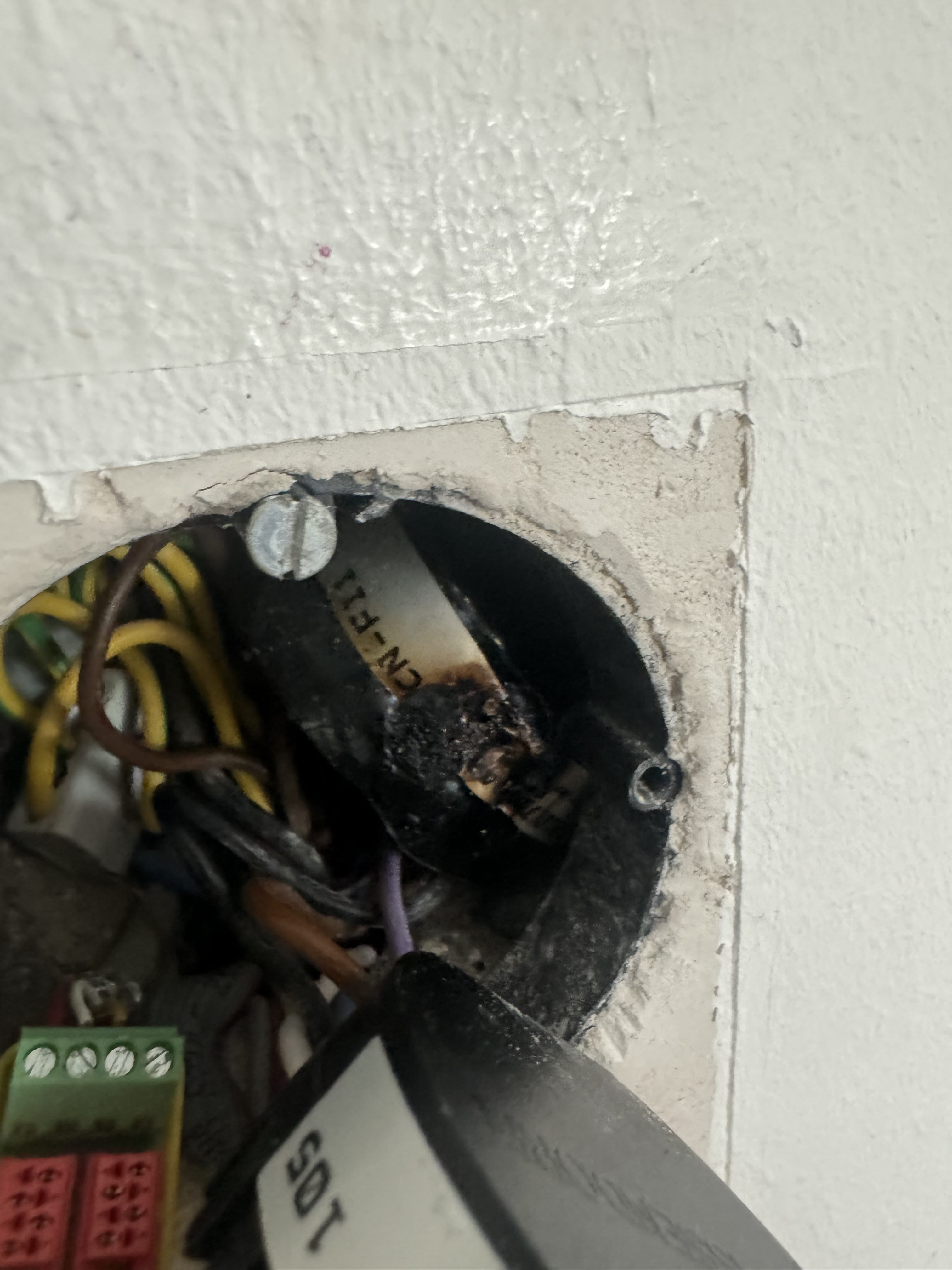

Heute morgen ist mir dann aufgefallen, dass ein Schalter in der Küche nicht mehr funktionierte, das Licht ließ sich einfach nicht mehr ausschalten. Seit Ewigkeiten mal wieder in die LCN-Pro geschaut, aber kein Meldung über einen Fehler im eingebauten UPP. Sobald ich die Module per Sicherung vom Strom nehme, war das Licht (logischerweise) aus. Dachte dann zuerst (bin kein Elektriker) dass vielleicht die Trafos für die Küchenbeleuchtung das zeitliche gesegnet haben und wollte morgen mal auf die Suche nach einem Elektriker gehen.
Am Nachmittag habe ich dann durch Zufall einen leicht verschmorten Geruch wahrgenommen und meine Nase hat mich an das Modul geführt, dass auch die Küchenbeleuchtung steuert. Bin dann immer weiter vorgedrungen - einen Katastrophe was da bei uns in die Unterputzdosen gequetscht wurde - und habe schließlich eine FI1 Gesichter, der vollkommen verschmort ist.
Fragen an euch als Experten: Ist das normaler Verschleiß nach 12 Jahren oder eventuell auch auf die Installation zurückzuführen. Die Fotos (siehe Anhang) geben glaube ich einen ausreichenden Überblick, dass da nicht wirklich ordentlich gearbeitet wurde...
Habe jetzt mal einen neuen FI1 geordert und hoffe, dass die Sache damit erledigt ist... Langfristig werde ich wohl noch ne Menge Spaß zu erwarten haben.... Nehme an, dass es nach wie vor für das Saarland und Umgebung keinen Fachbetrieb gibt, der sich das mal antun/ansehen will?

Moin Marc,
das hatte ich neulich auch, die Nase vom Kunden meldete 'verschmort' - der FI1 sah ähnlich aus.
Angeschlossene Verbraucher: Halogenlampen mit elektronischem Trafo, ich würde den wahren Grund eher in die Richtung schieben wollen ...

Hallo Uwe, schön von dir zu hören! Klingt nach einem Volltreffer, denn es hängen einmal die LED-Unterbauleuchten der Küchenschränke dran und eine Halogenlampe mit elektronischem Trafo! Dann hoffe ich mal, dass ich den FI1 selbst wechseln kann und dann alles wieder fluscht! Denke, dass Issendorf kein Interesse an dem verschmorten Exemplar hat
