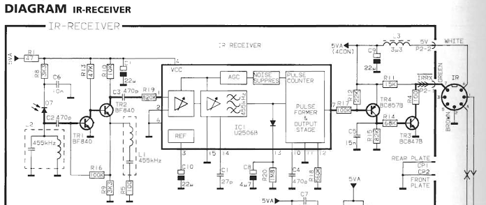

Die offizielle Bezeichnung ist "BeoLink IR-Sensor". Ich habe mal zwei Bilder angehängt.
Die Zeichnung habe ich im Internet als BeoLink IR-Receiver gefunden. Ich gehe davon aus, daß sie zu dem verbauten Gerät gehört, bin mir aber nicht 100% sicher.

#6 Re: BeoLink Taster in LCN einbinden
Du merkst am zögerlichen Feedback - das wird wohl eher schwierig.
Das Beolink-Protokoll ist wohl ziemlich proprietär.
Es gibt wohl ein Gateway um das ganze in andere Systeme zu integieren => http://beointegration.com/uploaded/shee ... ateway.pdf
Allerdings ist LCN in der Liste der supporteten Systeme nicht aufgeführt.
