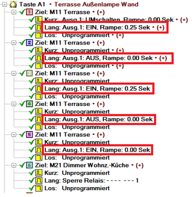

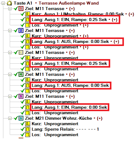

ich habe an der Außenwand zur Terrasse zwei Steinel L 810 LED iHF Lampen. Die Lampe geht mittels Bewegungsmelder an, kann aber auch auf 4h Dauerlicht geschaltet werden. Hierzu muss man manuell am Taster (habe hier einen "normalen" Jung Taster) 2x AUS und EIN Schlalten und dies innerhalb 0.2-1s. Dies gelingt mir manuell nicht oft...eventuell liegt dies am Taster?
Ich wollte dies nun via LCN-Pro auf Lang legen. Leider geht dies auch nicht. Ich habe hierbei mit versch. Rampenzeiten (auch 0) herumgespielt. Kann es sein, dass wenn Rampe = 0s ist, LCN meint, dass die Lampe bereits eingeschaltet ist und die schnelle Befehlswiederholung AUS/EIN etc. nicht durchführt? Gibt es einen Möglichkeit die Lampe wie gewünscht einzuschalten?

da bleibt fast nur probieren ...
Ein möglicher Fehler kann da schon der elektronische Ausgang sein, der ja nicht wirklich "trennt" (da bleibt ggf. eine 'Restspannung').
Hast du evtl. auch noch ein Relais frei mit dem du das probieren kannst? Relaistimmer auch unter 1 Sek. sind kein Thema.
Probieren würde ich am Ausgang auch noch mal ein 'Flackerkommando'.
Ich baue solche Leuchten (wenn möglich) immer gerne um und trenne den eingebauten BWM von der Leuchte um ihn separat mit LCN (z.B.am BT4H) zu erfassen (das erfordert aber 5 Drähte zur Lampe). Das habe ich bei einer Innenleuchte auch schon erfolgreich mit einem HF-Melder gemacht.
