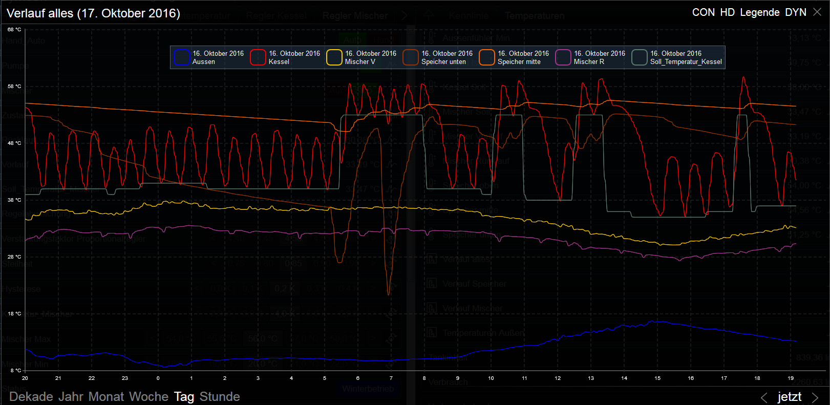

Echt cool sind Temperaturen die man aufzeichnen kann.
So kann man die Heizung optiemieren.
Ist zwar jetzt nicht für eine Gastherme, da mein Ölkessel ohne FB ander tickt.
Ich habe die ganze Steuerung Hardwaremässig in IPS ausgelagert, da mir meine Steuerung abgeraucht ist.
Ergebniss ist, ich verbrauche über ein Jahr weniger Öl....
In meinen Augen ist wichtig, erst mal die Heizung komplett aufzeichen (mache ich so seit Jahren), dann langsam Parameter verändern, bis es passt. Hatte ich bei der alten Steuerung versucht, und etwas rausgeholt, bis die im A... war. Da der Heizungsbauer mir für über 1500 EUR ne neue Steuerung verkaufen wollte, habe ich mir eine für Hardware unter 100 EUR gebaut und die rennt besser als die alte....
Du hast was viel Neueres, Florian hat da recht, versuche an den Bus zu kommen, dann geht mehr....

Ich werte das Signal Brenner ON(Flamme Ein) und zeichne es mit den Temperaturen auf.
Benutze den Eingang Haupt-Thermostat und unterbinde damit das die Therme anfängt zu Takten.
Die Brenner aus zeit steht bei mir aktuell auf 7min.(habe halt vorwiegend Heizkörper im Haus).
