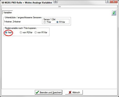

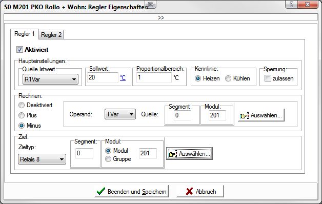

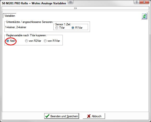

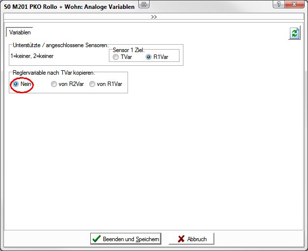

#10 Re: Zwei LCN TS nebeneinander messen konstant 1K differenz - wie korregiere ich?
Beitrag von Uwe »
Moin Christian,
die Kollegen haben schon recht, 1k Differenz ist völlig normal ...
Nichtsdestotrotz - so rechnest du:

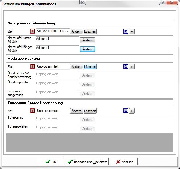

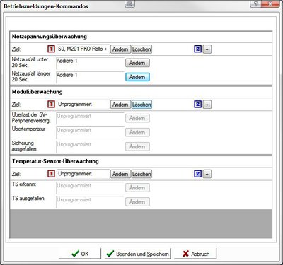

Bei Verwendung der Tvar (als Zähler) musst du aufpassen, dass dort kein Fühlerwert hin kopiert wird
und nach jedem Stromausfall musst du deinen "Korrekturwert" im Zähler wieder setzen
