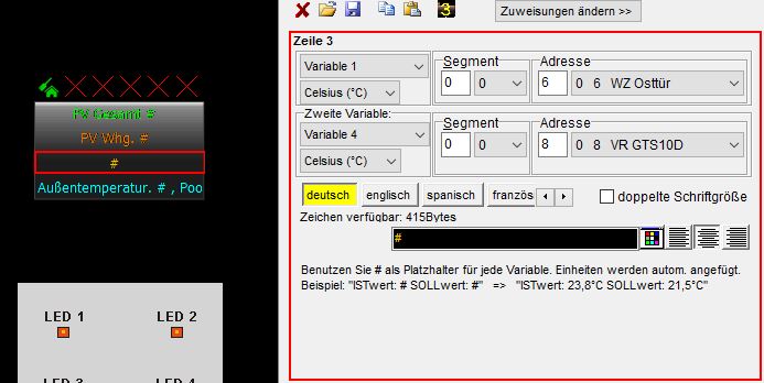

Beim GT10D kann ich ja pro Displayzeile zwei Variablen eintragen die mir gleichzeitig nebeneinander angezeigt werden.
Kann ich auch nur die "Zweite Variable" anzeigen. So könnte man mit einen Befehl der Sprachumschaltung von einer auf eine andere Variable wechseln. Hat da wer eine Idee?

Dort wo ich das einsetzen möchte ist leider keine Visu.
Die Version ist 8.2.
Da kann man mit der # die erste Variable einfügen und wenn man # # einfügt, kommt automatisch die zweite Variable in die selbe Zeile.
Aber das ich nur die zweite bekomme, habe ich nicht geschafft.

Du solltest doch aber in der ersten 'Spalte' einen Text (z.B. Leerzeichen) wählen können und in der zweiten eine Variable.
Ich denke schon, dass der zweite Wert nur angezeigt wird, wenn im ersten etwas 'plausibles' eingetragen ist.
