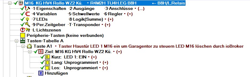

Nachdem mein lcn seit Jahre vor sich hin funktioniert habe ich angefangen ein paar Sachen im Haus über den ioBroker zu verknüpfen. Da mein Garagentor nicht am lcn hängt habe ich einen Shelly dran um es zu fahren. Da ich verstanden habe, dass der LCN den Tastendruck nicht auf den Buis gibt habe ich im lcn pro jetzt gesagt, dass er auf einen Tastendruck eine LED im Modul setzen soll, damit ich diese nachher im ioBroker abfragen kann. Leider wird die LED nur gesetzt wenn ich den LCN pro offen habe und dann auch nur, wenn ich mir den Status anzeigen lasse. Lässt sich reproduzieren. Habe ich den Pro und die Statusanzeige für das Modul offen fährt das Garagentor auf und zu. Habe ich die Statusanzeige geschlossen funktioniert es nicht und zwar so lange bis ich die Statusanzeige für das Modul öffne (auch noch Minuten nach dem Tastendruck). Zum Habt Ihr eine Idee was ich falsch mache? Habt Ihr eine andere Idee, wie ich den Status, dass die Taste Gedrückt wurde für eine spätere Abfrage speichern könnte? Ich wolle halt kein Licht oder andere Relais schalten. Auf die Schnelle habe ich zu dem Problem auch nichts Forum oder im Netzt nicht gefunden.

Hallo Uwe, danke für die Info aber das scheint nicht das Problem zu sein. Der Tastendruck geht nicht verloren. Ich versuche es mal anders zu beschreiben. Ich hoffe es wird nicht zu kompliziert. Ich setze die LED 1 im Modul 16 durch den Tastendruck. Das Garagentor bleibt zu. Öffne ich mit der rechten Maustaste im Kontextmenü von Modul 16 den Status (im lcn pro) öffnet sich das Garagentor. Es sieht so aus, als ob die LED erst mit dem öffnen des Status gesetzt wird. Hast Du eine Idee, wie ich das anders überprüfen kann? Zum Testen lass ich durch den Taster einfach das Licht bei mir im Arbeitszimmer Anschalten. Und siehe da es funktioniert (mit dem selben Script im ioBroker nur eben mit der Abfrage auf Licht Arbeitszimmer). Es muss also irgendetwas mit der LED zu tun. Prinzipiell wird der Status der LED also auch an den ioBroker übertragen aber komischer Weise erst, wenn ich lcn pro öffne und dann auch erst wenn ich den Status des Moduls in dem ich die LED setzte abrufe. Auch das dauert dann solange, bis der Status der LED abgerufen wird. Die Status der anderen Felder, die vorher zur Anzeige abgerufen werden reichen nicht. Erst wenn LED1 im Status angezeigt wird öffnet das Garagentor. Ich kann natürlich auch ein nicht belegtes Relais (nicht virtuell) schalten lassen und das abfragen. Aber als Ingenieur würde ich schon gerne wissen, warum das mit der LED nicht klapp. Grundsätzlich funktioniert die Lösung ja nur die Aktualisierung der LED scheint erst auf Abruf des Status zu gekoppelt zu sein. Wie könnte ich das rein LCN seitig überprüfen ohne den Status der LED abzurufen?

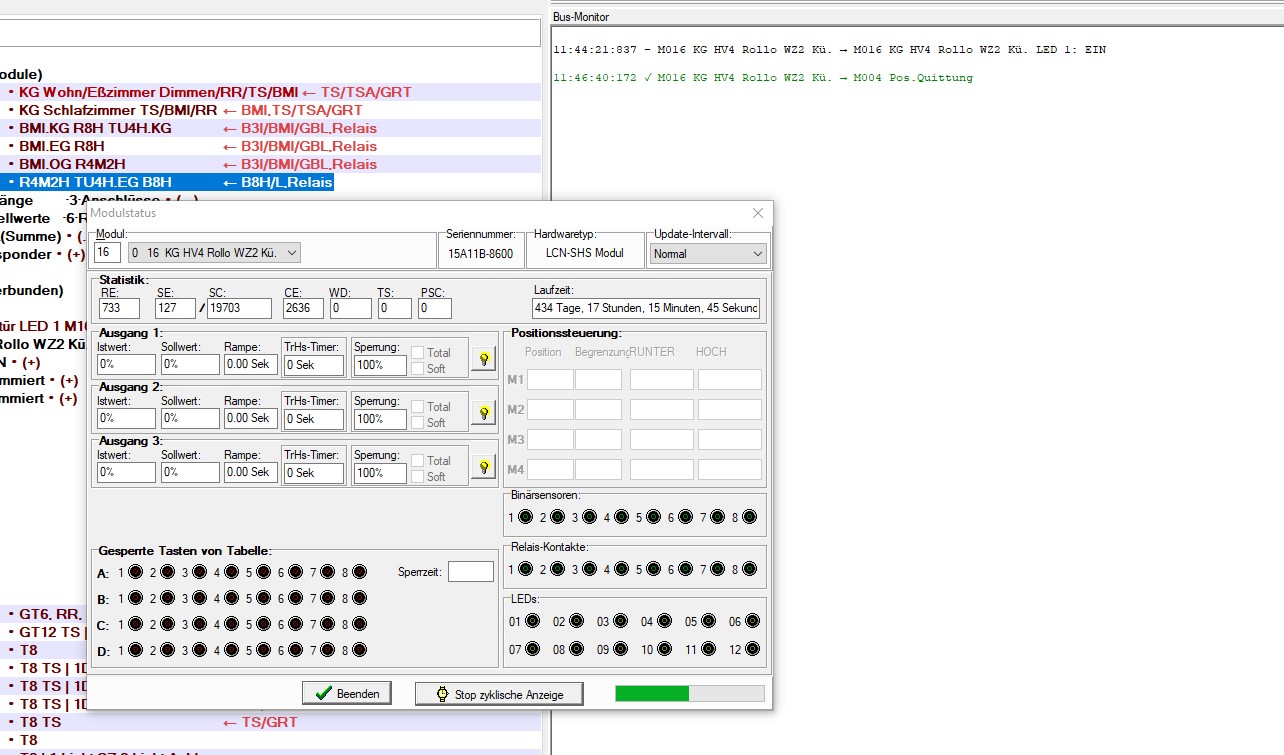

Hallo Uwe, vielen Dank. Die Mail ist angekommen. Zu dem Problem, dass das mit der LED1 auf an setzten nicht funktioniert. Ich hab eimal den Bus Monitor angeschmissen und dabei folgendes gesehen (s. Anlage). Wenn ich den Taster drücke geht der Befehl die LED 1 zu setzen raus (11:44:21:837). Aber erst wenn ich den Status des Modul in der pro öffne kommt die Quittung (11:46:40:172). Jetzt an Modul 4 (meine LinHK, die der Pro ja den Zugang gewährt. Anscheinend wird die LED vorher nicht wirklich gesetzt. Bin ich da auf der richtigen Spur? Wie kann das sein und warum gibt es überhaupt noch eine Quittung? Wenn ich mit dem Taster mein Licht im Arbeitszimmer schalten gibt es auch keine. Es gibt nur die Meldung, dass der Ausgang geschaltet ist.

Ja, und in dem Moment setzt das Modul intern auch die LED (z.B. zu sehen an einem angeschlossenen Tastsensor mit LEDs).amiga4ever hat geschrieben:Wenn ich den Taster drücke geht der Befehl die LED 1 zu setzen raus (11:44:21:837).
Das ist technisch eine Quittungsmeldung von Modul 16 an Modul 4. Wer da warum eine Quittung angefordert hat, ist im Screenshot leider nicht ersichtlich, vermutlich filterst Du zu gut. Ich hoffe auch inständig, dass Du der LCN-PRO nicht die Modul-ID 4 gegeben hast, die dann entstehenden Bus-Protokolle möchte ich mir nicht antun wollen.amiga4ever hat geschrieben:Aber erst wenn ich den Status des Modul in der pro öffne kommt die Quittung (11:46:40:172). Jetzt an Modul 4 (meine LinHK, die der Pro ja den Zugang gewährt.

Doch, sie wird sofort gesetzt (sofern das Telegramm heile am Modul angekommen ist.amiga4ever hat geschrieben:Anscheinend wird die LED vorher nicht wirklich gesetzt.
Du näherst Dich schon selbst der Erklärung: Du erhältst hier keine Quittung, sondern eine (Status-)Meldung.amiga4ever hat geschrieben:Bin ich da auf der richtigen Spur? Wie kann das sein und warum gibt es überhaupt noch eine Quittung? Wenn ich mit dem Taster mein Licht im Arbeitszimmer schalten gibt es auch keine. Es gibt nur die Meldung, dass der Ausgang geschaltet ist.

Interessanter für Dich sind die Statusmeldungen. Diese werden für bestimmte Modulressourcen (z.B. Ausgänge, Relais, Binäreingänge) automatisch bei einer Änderung verschickt (sofern nicht deaktiviert oder das Modul oder der Bus zu beschäftigt sind).
Und da haben wir es schon: Bei Änderungen von LEDs in Modulen gibt es keine solche Statusmeldung. Die LED wird intern verändert, Du siehst es aber von außen nur, wenn ein Tastsensor mit LEDs angeschlossen ist.
