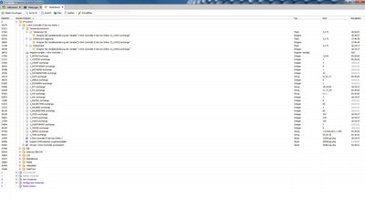

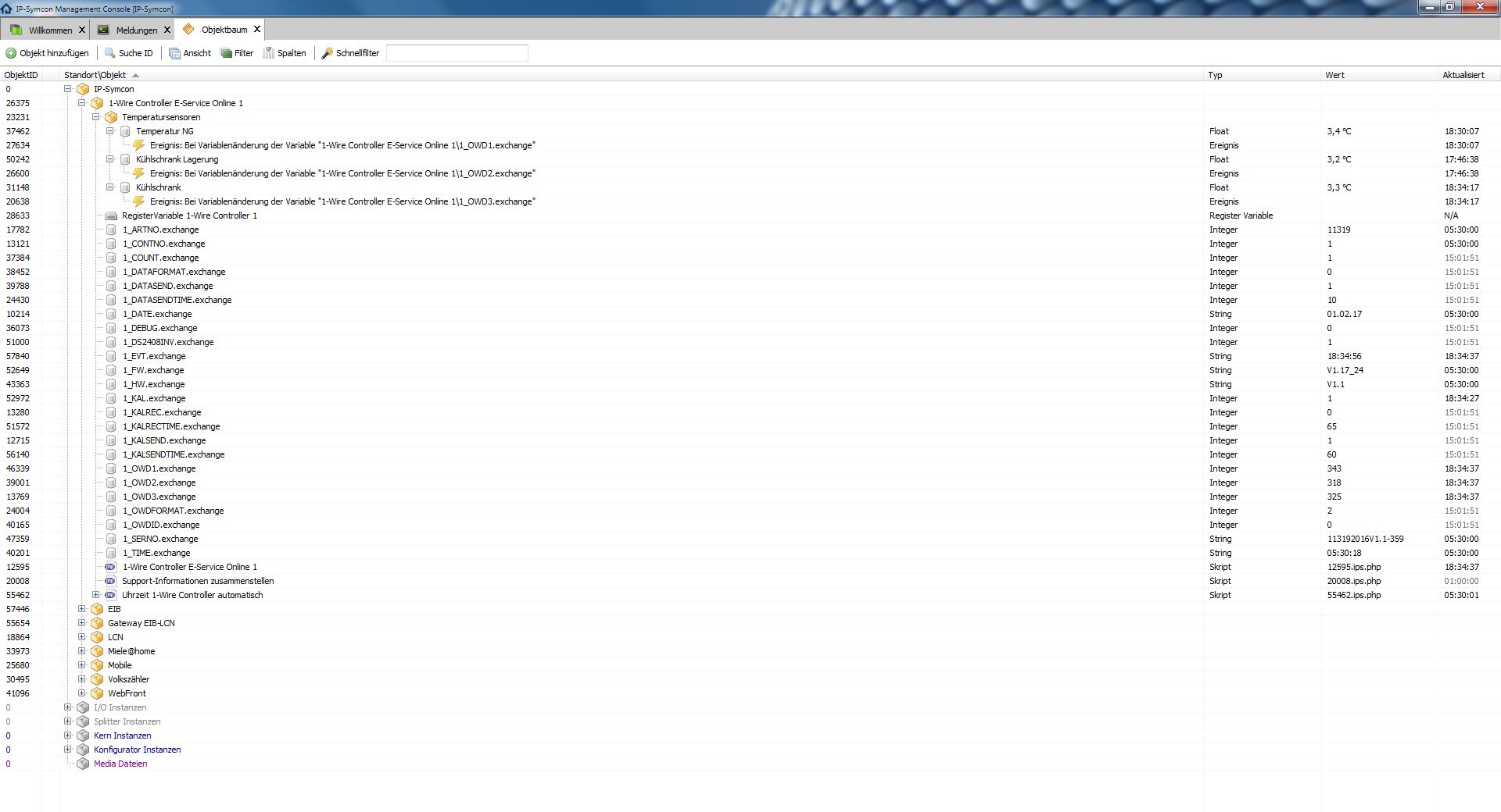

Grundsätzlich hast du recht aber die Gärung mit der Hefe setzt Wärmeenergie frei das heisst man muss den Temperaturausgleich in beide Richtung relativ schnell machen weil Flüssigkeit träge ist. Im praktischen stellt sich das so dar ... Anstelltemperatur 20°C der Klimaschrank pendelt sich ein, nach 2-3 Tagen arbeitet die Hefe und kann bis zu 5°C den Sud erwärmen also kühlen, nach 5-7 Tagen wird die Hefe langsamer und die Temperatur schwingt 6-7°C zurück also heizen. Ziel ist es die Gärung +-1°C zu halten damit wenig Fehlaromen erzeugt werden.
@Thomas: Hier mal ein Screenshot aus IPS
