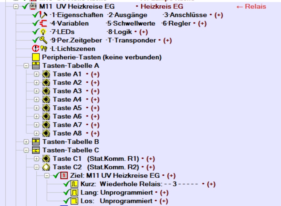

Die IMHO einfachere Möglichkeit ist es die beiden Relais zu koppeln, das machst du indem du die Relais-Statuskommando (Reiter Anschlüße, rechts unten) aktivierst und dann auf Taste C2 den Befehl legst das Relais 3 mitzuschalten. Alternativ kannst du den Regler an ein virtuelles Releis hängen und von diesem aus beide "Echt"-Relais schalten.

Im Modul 11 (UV Heizkreise) ist das schon wie du beschreiben hast.
Was verstehst du unter "Taste C2"

Das zweite Relais kannst du dann auch über das Statuskommando (der Haken dafür ist ja an) des ersten mit schalten. Die Statuskommandos für Relais liegen auf Cx.
OK ist das bei C2 so richtig?
Aber wer sendet "Taste C2", Regler 1 auf Modul 28 ja nicht.

Das Relais selbst sendet beim schalten seine Statuskommandos, siehe "F1":
Das Kurz-Kommando wird vom Relaisstatus nicht betätigt, also bei dir so nicht richtig.

Sende Kommando Relais
Diese Option dient zum Wiederholen der Statuskommandos der Relais!
Hinweis:
Die Statuskommandos von Relais 7 & 8 überschneiden sich bei Modulen bis 07/2006 mit denen der Leistungsausgänge!
Welche Funktion der Taste wird ausgeführt:
Relais 1 = EIN -> C1 lang
Relais 2 = EIN -> C2 lang
Relais 1 = AUS -> C1 los
Relais 2 = AUS -> C2 los
Entsprechend Relais 3-8 auf Tasten C3 bis C8

Du solltest jetzt auf Cx-lang (vom ersten Heizkreis) ein Relais EIN für den zweiten Heizkreis eintragen, auf los das AUS.
Und den Regler für den zweiten Heizkreis deaktivieren ...

@ UWE, ich habs hinbekommen! Vielen lieben Dank.
Jetzt schaltet die Fußbodenheizung im Esszimmer und Wohnzimmer gleichzeitig. Toll!
