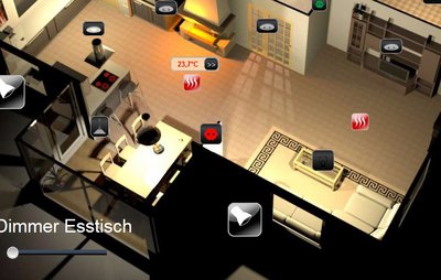

ich würde gern 2 Fußbodenheizkreise mit einer Sollwertvorgabe Steuern.
Heizkreis A läuft auf Modul 28 R1Var ----> schaltet Modul 11 (UV Heizkriese) Relais 3
Heizkreis B läuft auf Modul 30 R1Var ----> schaltet Modul 11 (UV Heizkriese) Relais 2
Ich würde jetzt gern in meiner Visu (GVS) eine Regelung hinzufügen die Modul 28 & Modul 30 gleichzeitig steuert.
Spricht, Temperatur Modul 28 <22°C Heizung Modul 28 & 30 ein, bzw. Modul 11 Relais 2 & Relais 3 ein.
Aber wie setze ich das um?
Ich wäre sehr Dankebar für eure Hilfe.

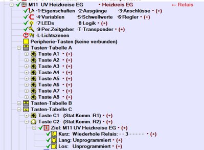

Die IMHO einfachere Möglichkeit ist es die beiden Relais zu koppeln, das machst du indem du die Relais-Statuskommando (Reiter Anschlüße, rechts unten) aktivierst und dann auf Taste C2 den Befehl legst das Relais 3 mitzuschalten. Alternativ kannst du den Regler an ein virtuelles Releis hängen und von diesem aus beide "Echt"-Relais schalten.

Was verstehst du unter "Taste C2"
OK ist das bei C2 so richtig?
Aber wer sendet "Taste C2", Regler 1 auf Modul 28 ja nicht.

Das Relais selbst sendet beim schalten seine Statuskommandos, siehe "F1":
Das Kurz-Kommando wird vom Relaisstatus nicht betätigt, also bei dir so nicht richtig.
Wir bringen dich da schon hin
BTW: schau doch mal unter 1-Eigenschaften, bei Bj.2010 hast du Module mit FW 14... oder 16... (also keine 12 Variablen)
Dem entsprechend siehst du unter 4-Variablen dann auch nur Tvar, R1var, R2var - und das holen/rechnen ist "etwas" umständlicher.
Sende Kommando Relais

Du solltest jetzt auf Cx-lang (vom ersten Heizkreis) ein Relais EIN für den zweiten Heizkreis eintragen, auf los das AUS.
Und den Regler für den zweiten Heizkreis deaktivieren ...

@ UWE, ich habs hinbekommen! Vielen lieben Dank.
Jetzt schaltet die Fußbodenheizung im Esszimmer und Wohnzimmer gleichzeitig. Toll!
