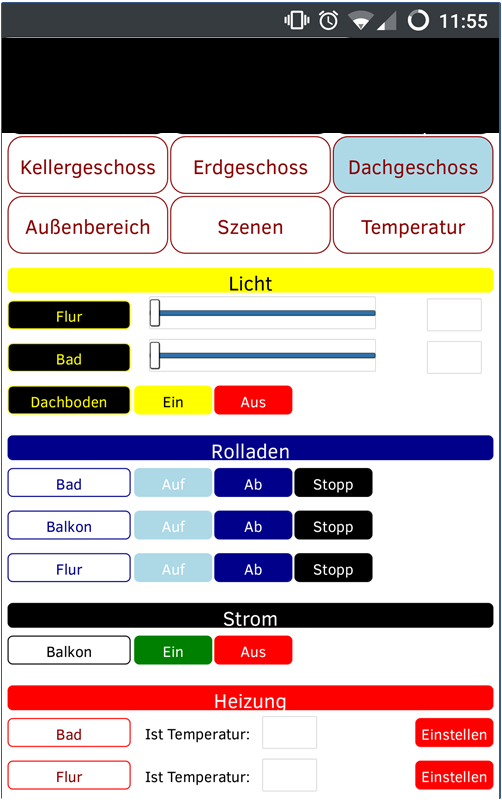

Evtl. ist das jetzt etwas "off-topic", aber letztendlich möchte ich doch nur "Befehle" (bash, php, ...) an PCHK senden und einen eventuellen Rückgabewert verarbeiten, ist dafür OpenHAB überhaupt notwendig oder geht das auch einfacher? Um die Visu geht es mir gar nicht, die "baue" ich selbst (siehe Beispielscreenshot).
