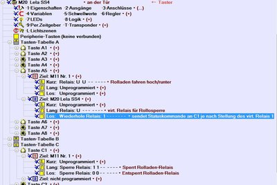

danke für den Denkanstoß - ich bin immer noch ein ziemlich Noob auf dem Gebiet der LCN-Programmierung. Taster-LEDs je nach Ausgangs-Zustand zu programmieren gehört bei mir schon zu den anspruchsvollen Sachen.
Ich bin jetzt mal dazu gekommen Deinen Vorschlag umzusetzen und es klappt.
Sperre lässt sich nun mit Taste A5 (am Multitaster rechts unten) durch langen Druck ein- bzw. ausschalten, die zugehörige LED leuchte rot wenn die Sperre gesetzt ist und grün wenn entsperrt ist. Mit dem gleichen Taster lässt sich dann per Kurz-Druck der Rolladen hoch- oder runter fahren.
Genau so hab ich mir das vorgestellt.
Kannst Du mal einen kurzen Blick auf die Programmierung werfen? Hab ich das sinnvoll umgesetzt oder geht das eleganter?
MK20 ist das Modul in der Schaltstelle mit dem Multitaster, an M11 hängt das Rolladen-Relais.

Was willst du da optimieren
Sieht gut aus
