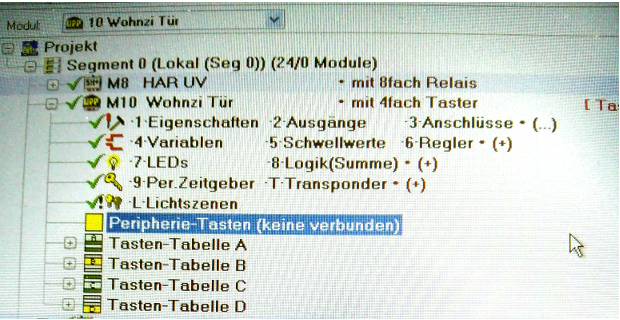

Schau mal weiter unten unter Peripherie-Tasten. Wenn du das Menü aufklappst kannst du das Gt10 als Bild sehen. Darauf mit rechter Maustaste und dann eigene Tasten verwenden. Dann kannst du da die Tasten belegen.

Hallo Matthias,
danke für deinen Tipp, mein Modul sieht genauso aus wie bei dir,
leider kann ich es nicht anklicken und weiter öffnen :|

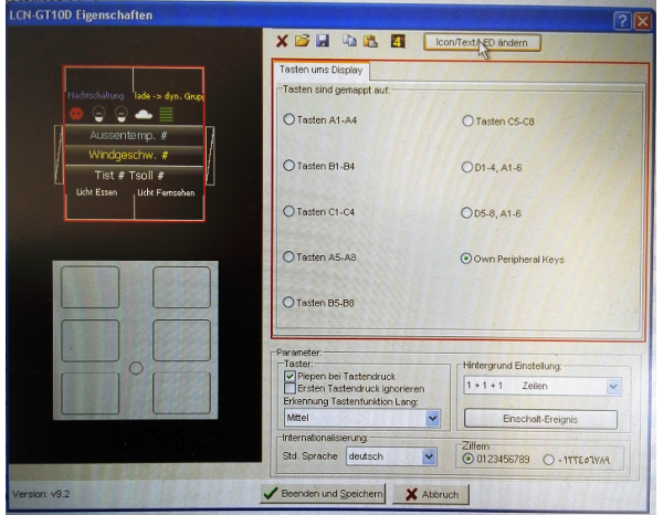

im Menü des GT habe ich nochmal die Tastenzuweisung kontrolliert,
Die oberen 4 Tasten stehen auf "Own Peripheral Keys"
Mehr steht da nicht. Komme an keine der 10 Tasten ran :cry:
Uwe, das Modul hat FW 140719 und das GT ist V0 9.2
