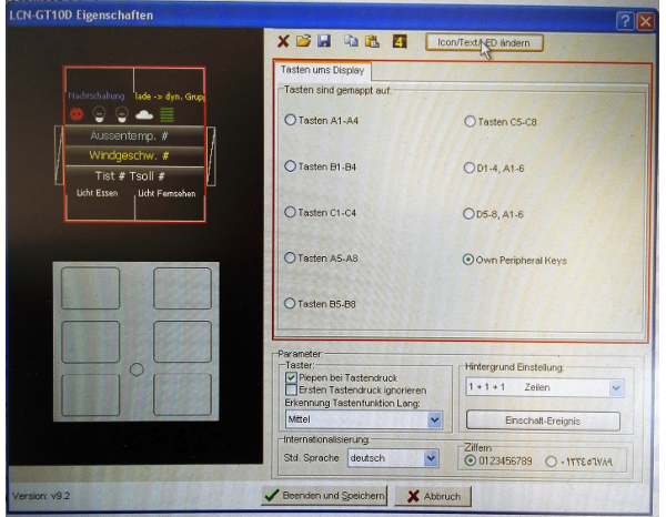

#8 Re: GTS10D Tasten belegen?
Beitragvon Uwe » So 25. Feb 2018, 15:01
Welche FW hat dein UPP-Modul? Welche das Display (zeigt es beim einschalten einmal kurz an)?
Hast du in den Tastentabellen Angaben zu den derzeit belegten Tasten in Klammern stehen?
Du MUSST umstellen auf 'eigene Tasten', sonst wird das nichts gemeinsam mit einem Tastsensor am T-Port (den kannst du nicht ändern).

LCNJoe
Beiträge: 273
Registriert: Sa 3. Apr 2010, 18:24
#10 Re: GTS10D Tasten belegen?
Beitragvon LCNJoe » So 25. Feb 2018, 16:06
Habe mal das Modul stromlos geschaltet, ohne Erfolg.
im Menü des GT habe ich nochmal die Tastenzuweisung kontrolliert,
Die oberen 4 Tasten stehen auf "Own Peripheral Keys"
Mehr steht da nicht. Komme an keine der 10 Tasten ran :cry:
Uwe, das Modul hat FW 140719 und das GT ist V0 9.2
