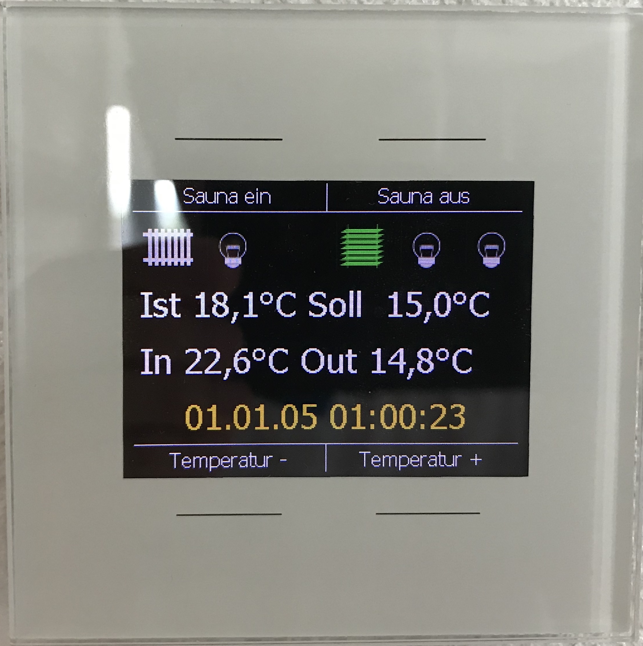

seit ca. einem halben Jahr habe ich ein komisches Phänomen. Meine GT-Taster zeigen mir nach einem mir unerklärlichen Muster immer mal die falsche Uhrzeit und das falsche Datum 01.01.2005 01:00:00 und nach ca. 2-3 Minuten ab und an auch früher stehen wieder die korrekten Werte. Es kommt mal öfter vor, mal überhaupt nicht in der Woche oder am Tag. Es ist eine LCN-WIH seit ein paar Jahren im Einsatz.
Wer hat hierfür eine Lösung. Das Modul mit dem WIH habe ich schon mal vom Strom getrennt.

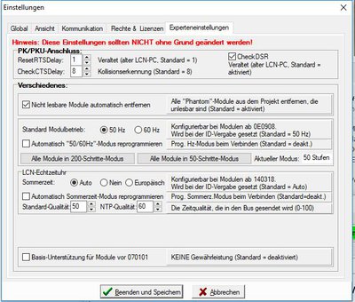

Hallo Uwe, das sind die Einstellungen in meiner LCN-Pro. EIne Prio kann ich leider nirgendwo einstellen, oder?

Man muss einfach mal mit den einstellbaren Werten der "Qualität" in der Pro etwas 'spielen' - irgendwann wird es gehen
