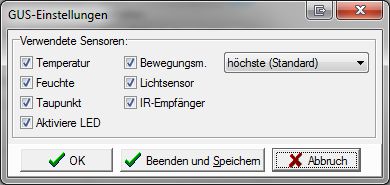

beschäftige mich gerade mit einem LCN-GUS und hab da zwei Fragen zum Präsenzmelder:
- Im Waschzettel steht: "Die Empfindlichkeit ist in 4 Stufen einstellbar". Wie stell ich das mit der Pro ein ?
-Im Waschzettel steht: "Die Status-Led ist abschaltbar". Wie stell ich das mit der Pro ein ?
Für eine Hilfe/Anleitung wäre ich dankbar.

klick unter 'Anschlüsse, I-Anschluss' auf die Pfeile neben dem GUS (alternativ auch auf den 'roten' Kommentar in der Modulzeile).
Dann siehst du:
Viel Spaß damit.
Grüße aus der Nachbarschaft, Uwe
Dann siehst du:
Viel Spaß damit.

Danke Uwe, (der ja wohl garnicht schläft )
Habe es gefunden.
Gruß Gerd
Habe es gefunden.
