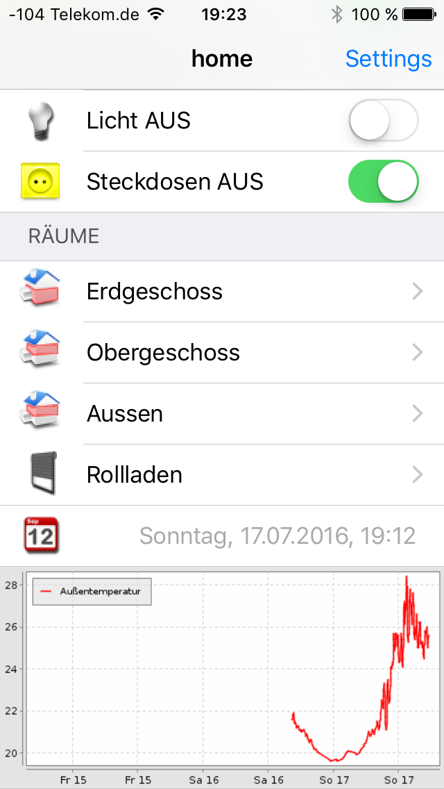

... hier ein paar Bilder von meiner VISO mit Openhab. Ich werde das mal bei Gelegenheit ergänzen.
pc-temperaturen.tiff
PC Browser mit mehreren Temperaturen in einem Graph
pc-startseite.tiff
PC Startseite
iPhone App - Startseite #1
iPhone App - Startseite #2
LCN Bus sowie LinHK@PI, OpenHab@PI usw....
