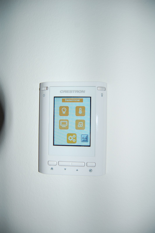

Beitragvon hocky » Sa 16. Jul 2016, 09:40
Thomas hat geschrieben: nur der 7" ist zu klein.
Würde ich jetzt so pauschal nicht sagen - hängt von der GUI ab.
Wir haben tlw. sogar 3,5" Touchpanel, das funktioniert wunderbar z.B. für raumbezogene Dinge.
Für andere Anwendungsfälle gibt es dann halt größere - z.B. den 23"er im Flur.

hocky hat geschrieben:Wir haben tlw. sogar 3,5" Touchpanel, das funktioniert wunderbar z.B. für raumbezogene Dinge.
So würde ich das auch sehen - im Raum reicht auch "klein" (was interessieren mich die anderen Räume), an zentraler Stelle (braucht man das wirklich?) darf/muss es dann größer sein. Das kann aber auch der PC im Arbeitszimmer sein.

Wir haben hier eine Mischung aus old-school Tastern, Multitastern, kleinen Displays im Raum und größeren Displays an strategisch ausgewählten Orten für raumübergreifende Dinge. (ich übertreibe etwas mit dem "habe hier" - ist ja alles nach wie vor im Bau... :P ).
Mit dem Standard-Taster wird ein Hauptlicht geschaltet. Der Multitaster bedient verschiedene weitere Beleuchtung, Jalousien und Szenen. Die Raum-Displays vereinfachen dann den Zugriff auf kompliziertere Dinge wie Sonos-Bedienung oder auch mal die Türkamera ranholen.
So ein großes Display im Flur mit allem Pipapo hat sich als sehr praktisch erwiesen weil man hier am öftesten vorbeikommt und auch das Haus verlässt (z.B. kurzer Blick auf das Wetter).

Uwe hat geschrieben:es darf nur preiswerter als ein GT4D sein :|
Jo, meine Crestrons kann ich mir auch nur leisten weil ich die gebraucht in USA kaufe... B)
