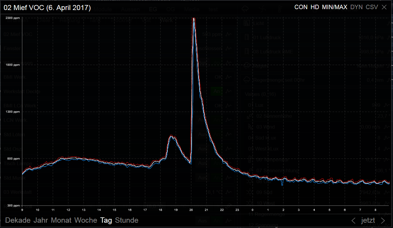

Ich bringe mal ein Beispiel.
Mein IAQ2000 Sensor (https://www.mikrocontroller.net/articles/IAQ-2000) läuft seit einigen Jahren perfekt, bis jetzt.(per I2C am Atmege, zum I-Port.)
Die IAQ Engine hab ich mal per I2C Befehle geschrottet...
Das Bild zeigt einen Tagesverlauf vom IAQ2000, der große Rippel ist : betreten vom Raum mit Zigarette, was holen und wieder raus ...

Das ist ja interessant,
um 20:00 Uhr hast du etwas aus dem Raum geholt und anschl. wieder die Tür geschlossen.
Ab ca 22:00 ist die Luft besser als vor dem Betreten des Raumes.
Ist das das Problem mit dem Drift oder hast du den Raum gelüftet?

Das hast du richtig gesehen, da die Temperatur fehlt.
Der Raum ist nur ein Vorhang, der den anderen Raum getrennt. Da ändert sich ständig was, an der Luft im Vorraum...

Nur mit den Daten kannst du nicht feststellen, ob die Luft "schleichend" schlechter wird.
Wenn eine Drift-Kompensation eingebaut ist, sind irgendwann die Messwerte daneben.
Das kann man nur mit Prüfgas feststellen, kann aber nicht sagen, ob es das gibt für CO2.
Mit reiner Luft wird vorab der Sensor gespült.
Anschließend mit Prüfgas testen, ob die Konzentration, die das Prüfgas hat, auch gemessen wird.
Dann wäre der Sensor justiert.
Für Rauchmelder gibt es Testaerosole. Da wird ein kurzer Sprühstoß unter den Melder gesprüht,
und der Sensor sollte innerhalb kurzer Zeit den Alarm an der LED anzeigen.
Die Auslösung des Alarmes wird in der Zentrale gespeichert zum Beweis der durchgeführten Wartung.
Manche Melder haben auch einen integrierten Alarmzähler, der die Auslösung speichert.
Bei einer Wartung pro Jahr sollte der Zähler also mindestens so viel Alarme haben wie Betriebsjahre.
Das ist Standard bei baurechtlich geforderten Brandmeldeanlagen.
Bei Gassensoren im Profibereich wird es auch Testzenarien geben.
Für die Home-Schiene ist da noch Luft nach oben, wie man sieht.
