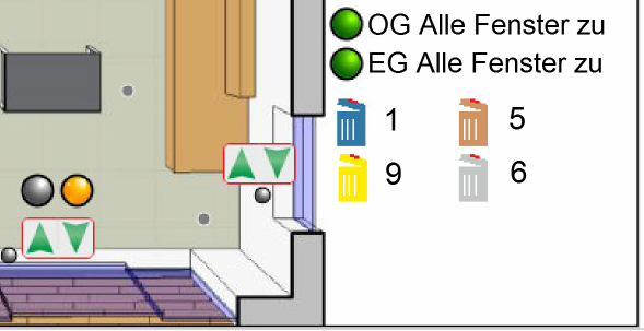

So sollte es mal aussehen: [img]
[/img]
Die Zahle neben den Tonnen zeigt die Resttage an, wann die entsprechende Tonne rausgestellt werden muss.

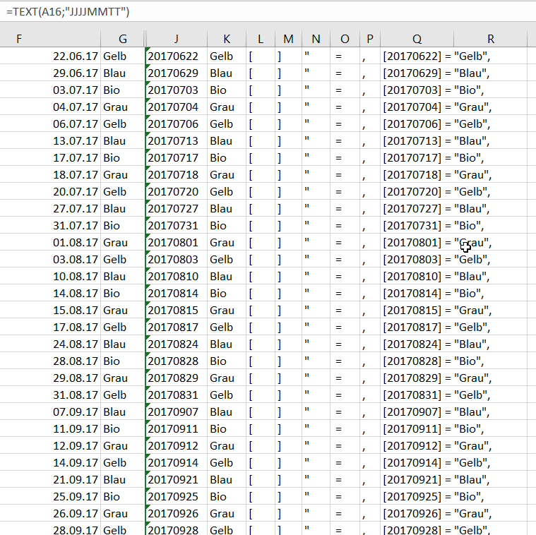

Als erstes habe ich mir die Daten in Excel erstellt. Das sieht komplizierter und zeitaufwändiger aus als es ist.
Ich habe für das ganze Jahr bei 4 Tonnen ca. 20 min. gebraucht. Dann waren die Daten fertig. Excel hilft dabei ganz gut.
Wer Schwierigkeiten hat, gerne fragen.
Sieht bei mir so aus: [img]
[/img]

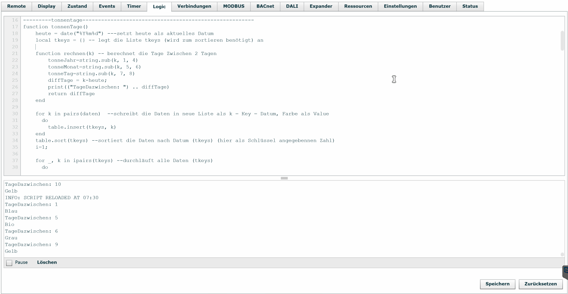

Dann habe ich folgenden Code in LUA in den Bereich "Logic" der Base geschrieben:
Ich habe ihn etwas kommentiert, aber wenn dazu Fragen sind, auch gerne stellen.
Als erstes ganz Unten im Code die Daten aus der Excel Tabelle: (Sollte man durch seinen eigenen Daten natürlich ersetzen. Aber zu Testzwecken, reichen meine natürlich auch aus)
daten = {[20170505] = "Blau",[20170508] = "Bio",[20170509] = "Grau",[20170511] = "Gelb",[20170518] = "Blau",[20170522] = "Bio",[20170523] = "Grau",[20170526] = "Gelb",[20170601] = "Blau",[20170606] = "Bio",[20170607] = "Grau",[20170609] = "Gelb",[20170616] = "Blau",[20170619] = "Bio",[20170620] = "Grau",[20170622] = "Gelb",[20170629] = "Blau",[20170703] = "Bio",[20170704] = "Grau",[20170706] = "Gelb",[20170713] = "Blau",[20170717] = "Bio",[20170718] = "Grau",[20170720] = "Gelb",[20170727] = "Blau",[20170731] = "Bio",[20170801] = "Grau",[20170803] = "Gelb",[20170810] = "Blau",[20170814] = "Bio",[20170815] = "Grau",[20170817] = "Gelb",[20170824] = "Blau",[20170828] = "Bio",[20170829] = "Grau",[20170831] = "Gelb",[20170907] = "Blau",[20170911] = "Bio",[20170912] = "Grau",[20170914] = "Gelb",[20170921] = "Blau",[20170925] = "Bio",[20170926] = "Grau",[20170928] = "Gelb",[20171006] = "Blau",[20171009] = "Bio",[20171010] = "Grau",[20171012] = "Gelb",[20171019] = "Blau",[20171023] = "Bio",[20171024] = "Grau",[20171026] = "Gelb",[20171103] = "Blau",[20171106] = "Bio",[20171107] = "Grau",[20171109] = "Gelb",[20171116] = "Blau",[20171120] = "Bio",[20171121] = "Grau",[20171123] = "Gelb",[20171130] = "Blau",[20171204] = "Bio",[20171205] = "Grau",[20171207] = "Gelb",[20171214] = "Blau",[20171218] = "Bio",[20171219] = "Grau",[20171221] = "Gelb",[20171229] = "Blau"}
Dann darüber diesen Code:
---------tonnentage-------------------------------------------------------
function tonnenTage()
    heute = date("%Y%m%d") ---setzt heute als aktuelles Datum
    local tkeys = {} -- legt die Liste tkeys (wird zum sortieren benötigt) an
    function rechnen(k) -- berechnet die Tage Zwischen 2 Tagen
		heuteString = date("%Y%m%d")
   		tonneJahr=string.sub(k, 1, 4)
    		tonneMonat=string.sub(k, 5, 6)
    		tonneTag=string.sub(k, 7, 8)
    		heuteJahr=string.sub(heuteString, 1, 4)
    		heuteMonat=string.sub(heuteString, 5, 6)
    		heuteTag=string.sub(heuteString, 7, 8)
		reference = time{day=tonneTag, year=tonneJahr, month=tonneMonat}
		heute = time{day=heuteTag, year=heuteJahr, month=heuteMonat}
    		diffZeit = reference / (24 * 60 * 60)- heute / (24 * 60 * 60)-- sekunden
    		diffTage = math.floor(diffZeit)
        print(("TageDazwischen: ") .. diffTage)
        return diffTage
    end
    for k in pairs(daten)  --schreibt die Daten in neue Liste als k = Key = Datum, Farbe als Value
      do
        table.insert(tkeys, k)
    end
    table.sort(tkeys) --sortiert die Daten nach Datum (tkeys) (hier als Schlüssel angegebennen Zahl)
    i=1;
    for _, k in ipairs(tkeys) --durchläuft alle Daten (tkeys)
      do
        heute = tonumber(date("%Y%m%d"))  -- Muss hier noch mal neu Initialisiert und gesetzt werden. Keine Ahnung warum
        if (k >= heute)
          then
            if (i<5) --damit nur die ersten 4 Ergebnisse verwertet werden.
              then
                  rechnen(k)  -- ruft rechnen auf und übergibt das Datum (bekommt durch return diffTage zurück)
                  if (i==1) then --das erste Ergebnis
                    farbe=daten[k] --- holt die fareb der Tonne aus den Daten
                    print (farbe)
                    if (farbe == "Blau") then set('VAR.tageBlau',diffTage) end  --Wenn Farbe xxxxx dann wird
                    if (farbe == "Bio") then set('VAR.tageBraun',diffTage) end  --VAR.XXXXX mit den dazugehörigen
  				    if (farbe == "Grau") then set('VAR.tageGrau',diffTage) end  --diffTagen gesetzt
                    if (farbe == "Gelb") then set('VAR.tageGelb',diffTage) end  --
                  end
                  if (i==2) then --das zweite Ergebnis
                    farbe=daten[k]
                    print (farbe)
                  end
                  if (i==3) then --das dritte Ergebnis
                    farbe=daten[k]
                    print (farbe)
                  end
                  if (i==4) then --das 4. Ergebnis
                    farbe=daten[k]
                    print (farbe)
                  end
              i=i+1 -- erhöht i damit irgenwann der Schleifenausstieg gemacht wird.
            end
        end
    end
end
"speichern" Drücken.
Siehe Screenshot:
[img]
[/img]
Wenn kein Fehler erscheint, und in der Ausgabe steht: TageDazwischen : x und darunter eine Farbe
alles richtig gemacht. Super!

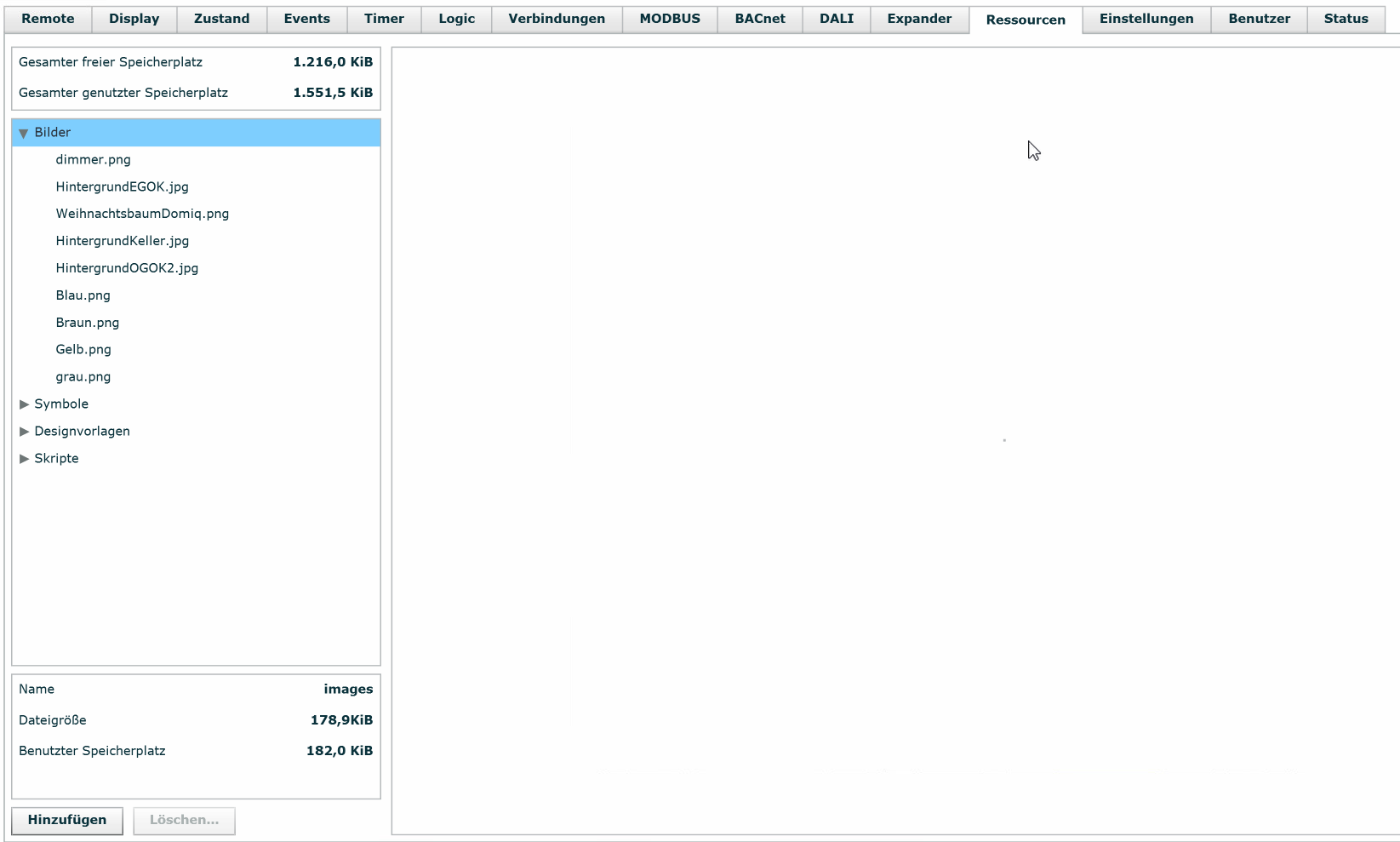

Dann habe ich mich um die Visualisierung gekümmert.
Die Grafik der Tonnen sind als .7z File in der Anlage. Die habe ich auch noch als Vektordatei in CorelDRAW. Wer sie haben möchte, gerne.
7z Datei entpacken.
Dann zuerst alle einzelnen Tonnen Icons unter Ressourcen-Bilder Hinzufügen (Button unten links).
Siehe Screenshot:
[img]
[/img]

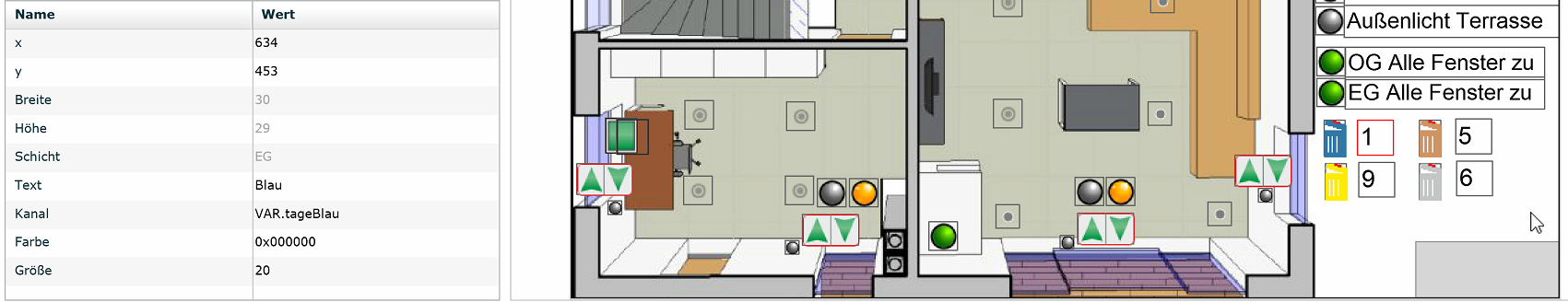

Dann zum "Display" wechseln.
Erst ein "Bild" von oben in die Visu gezogen, und als "src" den Wert "Blaue.png" ausgewählt (sollte in der Drop Down Liste stehen) Daneben dann ein "Text"-Feld. Bei Kanal in das Textfeld den Wert der Variablen, die ich im Code deklariert habe: hier für die Blaue Tonne: "VAR.tageBlau"
Siehe Screenshot:
[img]
[/img]
Das gleiche mit den restlichen Tonnen machen.
Jetzt sollten schon Zahlen neben den Tonnen zu sehen sein. (Hoffentlich)

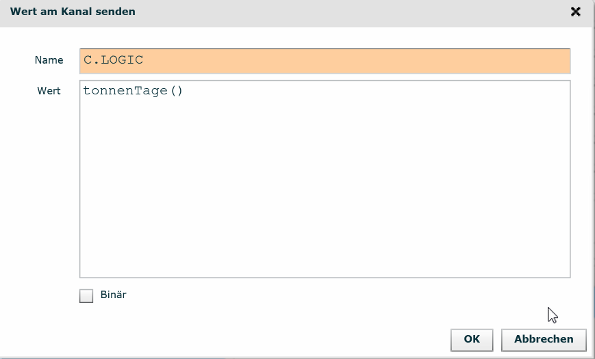

Unter Aktionen jetzt noch eingaben, was gemacht werden soll.
"Befehl hinzufügen ..." klicken.
Wert: tonnenTage()
(Klammern nicht vergessen)
Siehe Screenshot:
[img]
[/img]
Fertig! Das war es ...

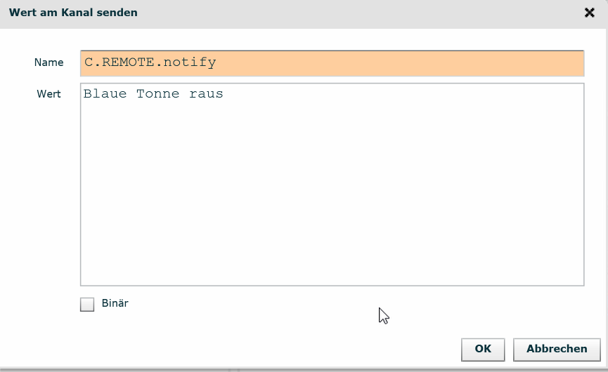

Wer jetzt noch eine Erinnerung auf sein Handy oder worauf auch immer haben möchte, das geht so:
Unter "Timer" "Timer hinzufügen.
Beschreibung: Blaue Tonne Benachrichtigung
Stunde: 7, 21 ( Zwei Erinnerungen, eine um 7 Uhr und eine um 21 Uhr am Vortag)
Wochentag: 1,2,3,4,5,6,7
Als Bedingung muss man eingeben: VAR.tageBlau==1
Unter Aktion "Befehl hinzufügen..."
Wert: einen Wunschtext. Bei mir: Blaue Tonne raus (geht auch netter :P )
siehe Screenshot
[img]
[/img]
Das war es.
