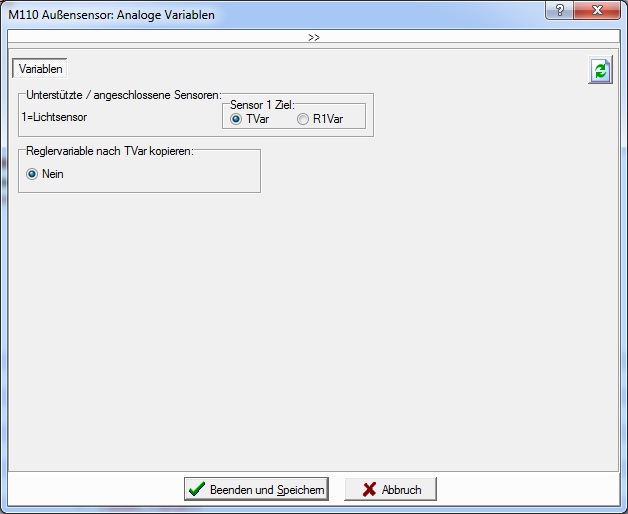

ich habe vor kurzem einen alten LS65 (0E0909) installiert, der auch stabil Werte zeigt.
Dieser soll genutzt werden um die Bewegunsmelder im Haus "scharf" zu schalten und auch die Rollos zu steuern.
Um auch noch die Außentemperatur mit zu erfassen, habe ich an den freien I-Port vom LS65 einen LCN TS gehangen.
Es scheint so, als ob die Aktualisierung vom Temperaturwert nur beim ersten initialisieren des Moduls funktioniert. Wenn ich unter T-Port Eigenschaften den LSx abwähle, funktioniert der TS. Wenn ich den LSx anwähle bleibt der letzte Temperaturwert stehen und es wird nur noch der Lux Wert aktualisiert.
Komischerweise sehe ich auch nie beide Sensoren in der Variablenzuweisung. Wenn LSx ausgewählt ist diesen, ansonsten den TS
Wahrscheinlich ist die Lösung eine ganz triviale aber ich komm nicht drauf
