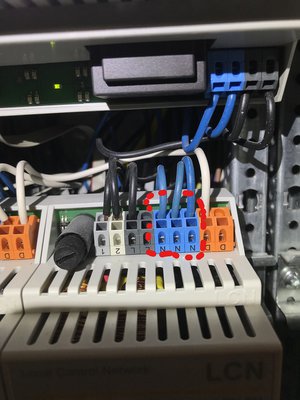

Ich bräuchte hierzu nochmals einen Tipp. An dem Taster ist ein braunes und graues Kabel angeschlossen, der auf die Taste A3 an einem Modul geht. Am dazugehörigen BT4H Modul sollte dies dann der Anschluss drei sein (schwarzes Kabel):
(was gegen N/blau ausgewertet wird). BT4H ist an SH Module angeschlossen:
Ich verstehe schon mal nicht, wie der Taster überhaupt "funktioniert" (braun/grau) --> Module schwarz/blau ?!?
Wie schliesse ich denn nun das UPP Module an? Ausgang 1/2 habe ich isoliert (brauche ich dort nicht). schwarz/blau ist in der Up-Dose da. Ist das graue Kabel des Taster die Datenleitung?!?? Und wie muss ich an den Module die Datenleitung verbinden? :confused:

ich vermute mal ganz vorsichtig ...
Am Taster dürfte die braune Ader die Phase sein, der Tastendraht ("geschaltete" Phase) geht über grau und irgendwo eine Klemme auf den schwarzen Draht an Eingang 3 des BT4H. Wenn man den dort abklemmt und auf eine orange Klemme an einem intelligenten Modul (weiße Drähte) klemmt - Vorsicht, wenn es für die Datenader Hilfsschalter an den Sicherungen gibt, den zum Stromkreis (ggf. auch RCD) passenden Anschluß verwenden! - dann sollte auf grau die Datenader zur Kommunikation bereit sein (Anschluß an den weißen Draht vom Modul).
Da ich das auf den Bildern nicht vollständig erkennen kann, ist hier schon etwas die 'Glaskugel' gefragt. Also ohne Garantie ;)

der Taster funktioniert. Die Farbe wechselt auf der Klemme wie von Dir vermutet.
Ich hatte nur anfangs Probleme, dass mir in LCN Pro angezeigt wurde, dass ein anderes Modul einen "General Error" hat. Ich habe dann gesehen, dass mein neues UPP Modul die gleiche ID hatte, die ein bereits vorhandenes hat (bei dem dann der Fehler gemeldet wurde). Ich habe dann erst beim alten Modul die ID geändert, so dass das neue Modul korrekt angezeigt wurde.
Anscheinend haben alle neuen Module die ID12. Ich hätte hier eher eine ID "??" oder "xx" erwartet, da das Modul ja funkelnagelneu ist. Aber nach dieser Änderung war alles ok.
