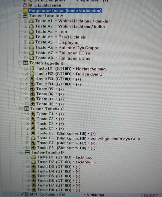

Ich könnte die 4 oberen Tasten auf B1-4 legen, die sind bei mir frei.
Wo liegen dann die unteren 6 Tasten?
Auf D1-6 jedenfalls nicht, das habe ich schon gestern probiert.
NACHTRAG:
habe versuchsweise die oberen Tasten auf B1-4 gelegt und siehe da...
die Tasten B1-4 haben die Beschriftung Taste B1 (GT10D)
und die Tabelle D ebenfalls
D1-8 haben die Beschriftung Taste D1 (GT10D)
so wird es gehen :-)
Danke für eure Tipps

Wie ich oben als Nachtrag schon schrieb, geht es jetzt mit der Zuordnung auf die B-Tasten.
Ist schon ziemlich tricki , die Menüstruktur...
Danke nochmals für eure Unterstützung.

Aber dann fehlen ja die unteren Tasten?!? Normal ist das Menü nicht tricki. Man sieht man das Gt direkt unter Perihperie-Tasten. Irgendwas passt da nicht. Hast du das Gt direkt per Stecker angeschlossen oder per LCN-IV ?
LCNJoe
- Beiträge: 273
- Registriert: Sa 3. Apr 2010, 18:24
- Hat sich bedankt: 5 Mal
#16 Re: GTS10D Tasten belegen?
Hallo Matthias,
nachdem ich die oberen Tasten auf B1-4 zugeordnet hatte, waren auch die unteren Tasten auf C1-6 gelegt.
Da ich dort noch keine Funktionen hinterlegt hatte, klappt es so.
A1-8 sind für den Jung Taster geblieben, beides funktioniert jetzt.
VG
VG
