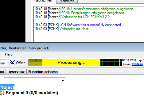

Starte ich im Guest den lcnpchk Monitor wird eine Verbindung mit pchk 322 angezeigt
Anlage auslesen mit der LCN-Pro zeigt im pchk-Monitor eine Verbindung an, s. bild1
Die PRO bricht aber die Verbindung nach ein paar Sekunden ab, bild2

#2 Re: PCHK Verbindung zur LCN-PRO
sieht so aus, als hätte deine PCHK keine Verbindung zum Buskoppler.
Hast du die richtige Schnittstelle angegeben (wahrscheinlich ttyUSB0)? Gibt es die Schnittstelle in /dev überhaupt?
Die Monitor-Meldung bedeutet nur, dass du eine Verbindung von der PRO zum PCHK hast. Letzteres beendet allerdings die Verbindung, wenn es keine Busanbindung über einen Hardwarekoppler gibt.
