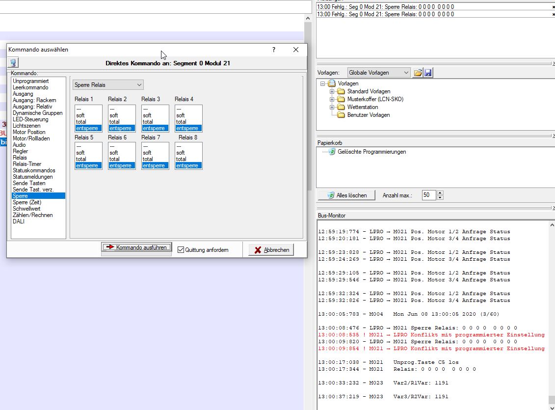

Tastensperre ist nichts....
Wenn ich entsperre Relais mache bekommen ich Fehlermeldungen....
Einmal unter Meldungen und im Bus Monitor :cry:

Die BT4H haben keine direkte Spannungsversorgung. 230V liegen da nur an, wenn ein Taster gedrückt wird. Wenn, dann hat der I-Port ein Problem ...
Siehst du rote Meldungen im Busmonitor? So geht Fehlersuche ... :lol:
FW ist immer die vom intelligenten Modul (bei dir das SHS daneben) - die 17er müsste eigentlich schon Relaissperren können. Was da einen "Konflikt" verursacht, ist mir grad nicht ganz klar. Prüfe auch noch mal den richtigen Sitz der roten Port-Stecker (sieht auf dem Bild aber eigentlich gut aus).
