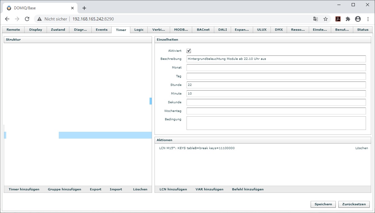

Du kannst in der Oberfläche vom DOMIQ unter Tabulator "Timer" Deine Werte, Bedingungen und Kommandos eintragen.
Unter Monat trägst Du dann numerisch die gewünschten Monate ein. Unter Tage, Stunden, Minuten dann entsprechend diese Zeiten.
Es gibt auch die Werte "sunset" und "sunrise" diese schalten bei Sonnenunter/ aufgang in Deiner Region.
Mehrere Werte werden durch Komma getrennt. Also für Januar, Februar, März trägst Du 1,2,3 unter Monat ein.
Die LCN Kommandos kommen dann im Bereich "Aktion" rein. Im Beispiel schalte ich hier die Modulbeleuchtung um 22:10 aus.
Ansonsten findest Du auf der DOMIQ Seite eine Beschreibung des Moduls und viele Beispiele aus denen man super lernen kann.
