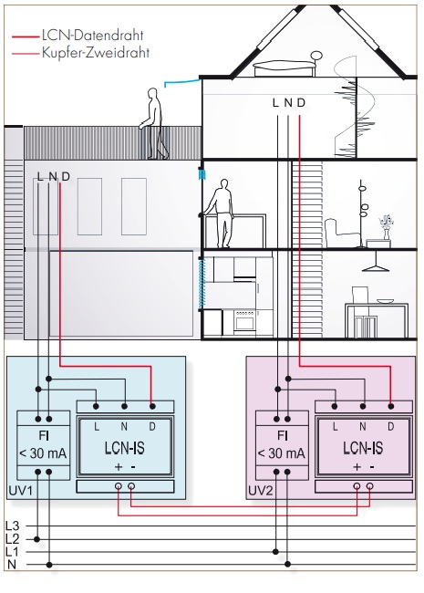

Jetzt wollte ich eine Leitung im Garten mit Modulen versehen. Und damit das Haus bei Fehlern nicht dunkel wird, soll ein zusätzlicher Fi in die Verteilung.
Da stellt sich mir die Frage, ob das überhaupt geht, wenn die Datenleitung über alle Stromkreise verbunden ist?
Wer weiß Rat?

das einfachste ist, du nimmst einen 3 poligen FI und legst die Datenader auch über den FI. Wird die Datenader am FI vorbeigeführt, kann der FI bei Datenverkehr auslösen, besonders beim Programmieren oder Auslesen des Bus kommt das öfter vor. Es kann also gehen, muss aber nicht.

Hatte vor, ein weiteres Kabel für das Gartenhäuschen mit über einen Fi abzusichern, das ist aber 3phasig :-( Was gibt es dafür

Für das Gartenhäuschen würde ich mir einen 3 poligen FI einkaufen, allein um allpolig abschalten zu können. Das ist sparen am falschen Ort.

Ist der offizielle Weg, die Datenleitung zwischen den FI-Bereichen zu trennen, nicht der Optokoppler?
#6 Re: Gemeinsame Datenleitung hinter 2 FI's ?
Ja, bei 3-phasiger Nutzung ist mir auch kein anderer Weg mehr bekannt.
Die neuen IS2 machen das gleiche, sind nur etwas kleiner.

Ich habe in Erinnerung, dass Issendorff früher die Methode, die Datenader über den GI zu leiten auch propagiert hat, aber natürlich verkaufen sie viel lieber ihre eigene Hardware. Bei Nils gab es auch mal FIs für 4 Außenleiter, waren aber abartig teuer.

Bei nur 1 oder 2 genutzten Außenleitern ist die Nutzung des 4-pol.FI auch immer noch die preiswerteste Lösung.
Die 5-pol. FI-Schalter sind leider "out of order" - die Stückzahlen waren wohl zu gering.
Da bleibt dann (mit aktueller Hardware) bei einem Drehstromanschluß nur noch die Nutzung der IS2 ... (oder SK, kostet aber 5mal so viel).

ok, dann gehe ich über einen Fi für außen und schalte nur einen zweiten L über ein 8fach Relais. Das reicht erst mal.
Bastellösung ist mir auch noch eingefallen - habe noch den alten RS232 Koppler. Da könnte ich ein separates LCN bauen, evtl. mit einem alten Router (fritzbox, linksys) Da gingen zumindest Steuerungen mit Helligkeit , Bewegung, Temperatur .... alles offline.

Also auch in unserer inzwischen 19 Jahre alten LCN-Installation in unserem EFH sind die Datenadern der beiden FI-Domänen über 2x LCN-IS getrennt. Ich hab grad mal im Shop geschaut, die sind doch gar nicht teuer, nur je €129. Das ist (pro Stück) weniger als ein FI-Schalter.
