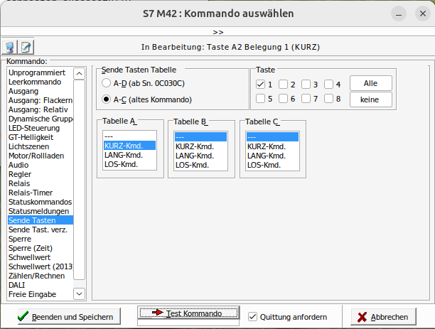

Es gibt für solche Zwecke das Kommando "Sende Taste Host". Dazu parametrierst Du als Tastenkommando ein "Sende Tasten" an Modul-ID 4 (üblicherweise die Modul-ID von PCHK oder LinHK) und unbedingt als "altes Kommando", wie hier gezeigt:
Dann setzen das PCHK und LinHK so um, dass Drittsoftware die dann erscheinende PCK-Meldung auswerten kann.
Du siehst diese PCK-Meldung im Bus-Monitor des LinHK-Visualisierungssystem. LCN-PRO zeigt Dir lediglich einen Tastendruck an, da Du auch genau das parametriert hast.
