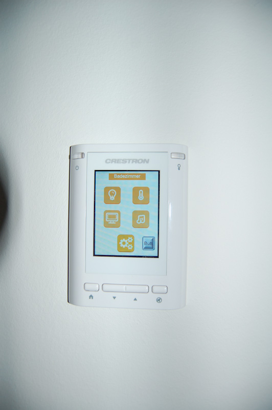

Würde ich jetzt so pauschal nicht sagen - hängt von der GUI ab.
Wir haben tlw. sogar 3,5" Touchpanel, das funktioniert wunderbar z.B. für raumbezogene Dinge.
Für andere Anwendungsfälle gibt es dann halt größere - z.B. den 23"er im Flur.

hocky hat geschrieben:Wir haben tlw. sogar 3,5" Touchpanel, das funktioniert wunderbar z.B. für raumbezogene Dinge.
So würde ich das auch sehen - im Raum reicht auch "klein" (was interessieren mich die anderen Räume), an zentraler Stelle (braucht man das wirklich?) darf/muss es dann größer sein. Das kann aber auch der PC im Arbeitszimmer sein.
Ich bin da auch App/Handy-Nutzer - finde es aber(je nach Größe der Anlage) immer etwas lästig, mich dort erst in den Raum "hangeln" zu müssen.
Wenige Buttons und ein paar informative Sensorwerte reichen in jedem Raumdisplay - es darf nur preiswerter als ein GT4D sein :|

Beitrag von hocky »
obeis hat geschrieben:Zuerst sollte vielleicht die Frage geklärt werden ob es um einfache Buttons geht oder eine Grundriss Visu.
Ja, es sollte natürlich erst mal klar sein was man darstellen will bevor man sich auf die Suche nach einem passenden Display macht.
Letztlich ist es gar nicht so einfach eine für sich (und den Rest der Familie) passende zu finden.
Wir haben hier eine Mischung aus old-school Tastern, Multitastern, kleinen Displays im Raum und größeren Displays an strategisch ausgewählten Orten für raumübergreifende Dinge. (ich übertreibe etwas mit dem "habe hier" - ist ja alles nach wie vor im Bau... :P ).
Mit dem Standard-Taster wird ein Hauptlicht geschaltet. Der Multitaster bedient verschiedene weitere Beleuchtung, Jalousien und Szenen. Die Raum-Displays vereinfachen dann den Zugriff auf kompliziertere Dinge wie Sonos-Bedienung oder auch mal die Türkamera ranholen.
So ein großes Display im Flur mit allem Pipapo hat sich als sehr praktisch erwiesen weil man hier am öftesten vorbeikommt und auch das Haus verlässt (z.B. kurzer Blick auf das Wetter).

Uwe hat geschrieben:es darf nur preiswerter als ein GT4D sein :|
Jo, meine Crestrons kann ich mir auch nur leisten weil ich die gebraucht in USA kaufe... B)
