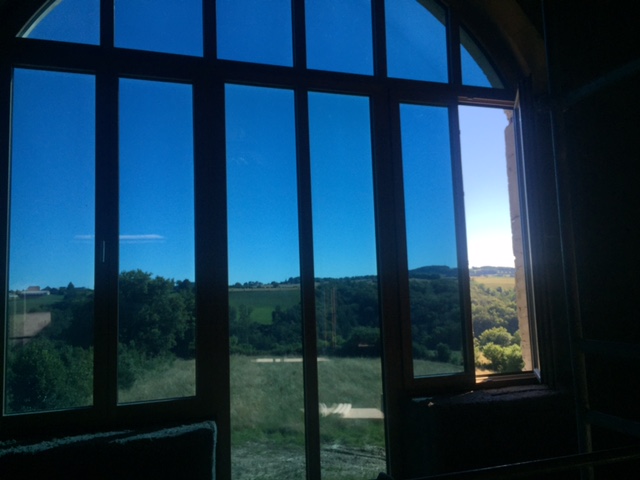

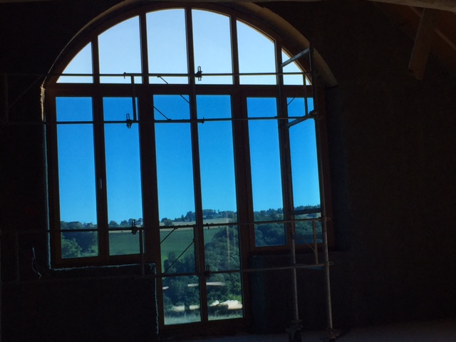

Hallo Gemeinde,
Gestern konnte ich (endlich) die elektrochromen Gläser von EControl Glas testen. Die optische und technische Wirkung (Sonnenschitz) sind einfach umwerfend! Hier ein Eindruck, wie das aussieht. Die oberen Fenster sind auch hell, die unteren auf dunkel geschaltet, bzw. mit offenem Fensterflügel.
Grüsse aus Frankreich
Ueli

#2 Re: EControl Glas
Das heisst du kannst deine Fenster elektrisch abdunkeln?
Was kostet das im Vergleich zu normaler 3 Fach Verglasung?
Wie wird das angesteuert?
