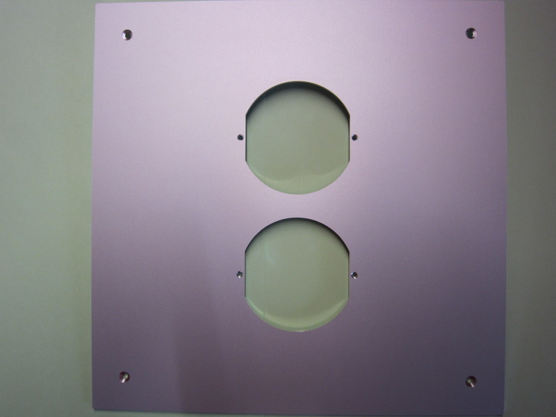

Gerade bin ich dabei, bei einem Kunden die mittlerweile in die Jahre gekommen TAB8 bzw. TAB16 Tableaus durch GT12 Tableaus zu ersetzen, weil die DI12 Module immer wieder mal sterben.
Dafür habe ich eine Musterfrontplatte aus Alu lt. Foto anfertigen lassen.
Anstelle eines DI12 Moduls wird eine LCN-SHS eingebaut.
Diese Frontplatte ist erhältlich für den Einbau von 1 bzw 2 LCN-GT10 bzw LCN-GT12 Glastastern.

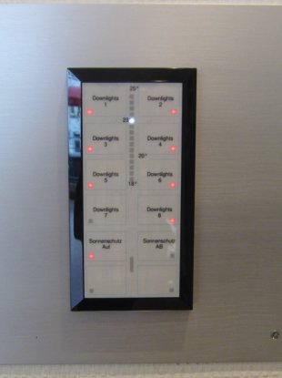

Ein neues Tableaus sieht dann so aus:
