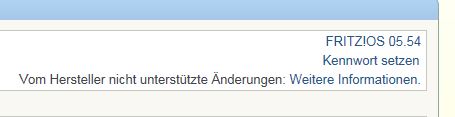

Image 0.161 was ich auch aktuell habe aufgespielt (zumindest glaube ich das).
Startet die 7270 neu, bekomme ich aber kein LinHK. Oben in der Ecke der FB Startseite wird mir auch nicht angezeigt, dass ich eine nicht unterstützte Änderung verwende.
Hat AVM da etwas geändert?

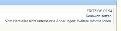

So wird es jetzt auf meiner ReserveBox angezeigt und so wäre es ja auch gut.

Ich habs gefunden !
Alle Firmware Versionen lassen sich Problemfrei aufspielen.
Mit oder ohne Kennwort zur FB.
Nur das Image nicht. Wenn kein Kennwort eingepflegt wurde geht es nicht.
Also Kennwort vergeben, den Kennwortschutz kann man hinterher wieder entfernen falls gewünscht.
