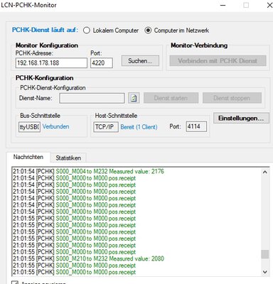

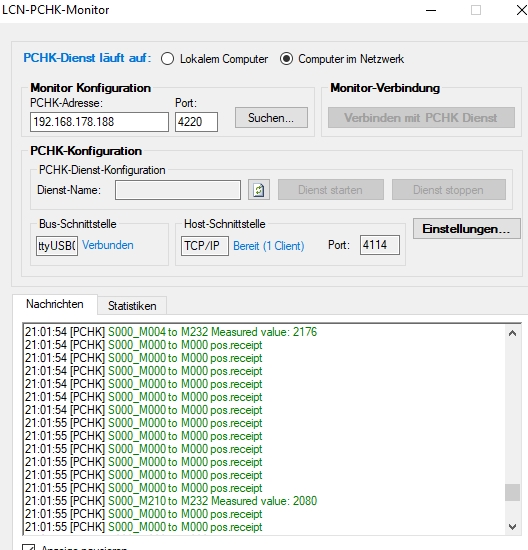

Im LCN-Monitor kommt sekündlich und andauernd eine Meldung, die ich so noch nie wahrgenommen habe (sitze aber auch nicht ständig vor dem LCN-Monitor ;-)
S000_M000 to M000 pos.receipt
Daneben gibt es noch die "normalen" (Status-)Meldungen.
Was bedeutet die Meldung? Hat jemand schon mal so eine Situation erlebt?

ich würde das für eine Quittungsmeldung halten ... allerdings sind die IDs schon etwas 'eigenwillig' (000).
Hast du auch eine Pro zur Verfügung und kannst mal schauen was der Bus-Monitor dort aussagt? Oftmals sind dort die Meldungen eindeutiger.
Auf welche Modul-ID ist die PCHK eingestellt? Hast du in IPS irgendwelche Abfragen aktiviert?

Danke für deine Rückmeldung. Ich habe den Fehler mittlerweile etwas eingrenzen können - es liegt am Außenbereich und/oder an Modulen im Gartenhaus. Wenn ich die entsprechende Sicherung rausnehme, ist Ruhe und das Zusammenspiel LCN -IPS klappt wieder . Ich habe den Elektriker schon bestellt ...

Ursache war ein fehlender N-Leiter und das Problem war schnell behoben. Module haben keinen Schaden genommen.
