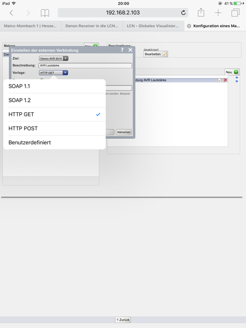

#5 Re: Denon Receiver in die LCN GVS einbinden
Beitragvon Martinsch » Mo 5. Sep 2016, 20:07
Hallo Hocky,
ich kann unter folgenden Einstellungen auswählen.
Grüße Martin
#6 Re: Denon Receiver in die LCN GVS einbinden
Beitragvon hocky » Do 8. Sep 2016, 14:59
Moin Martin,
sorry für die späte Rückmeldung, viel zu tun... :)
Ich benutze wie gesagt einen anderen Mechanismus (TCP-Sockets), aber es könnte so gehen:
Nimm mal "HTTP GET" und setze mal den URL-Parameter auf
/goform/formiPhoneAppPower.xml?1+PowerOn
Damit sollte das Ding an gehen.
/goform/formiPhoneAppPower.xml?1+PowerStandby schaltet entsprechend aus.
